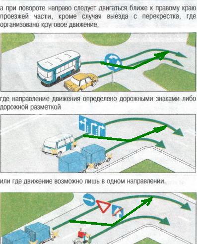

Посмотрите внимательно на исключение в 10.5,выделенное коричевым?:
10.4. Перед поворотом праворуч, ліворуч або розворотом водій має завчасно зайняти відповідне крайнє положення на проїзній частині, призначеній для руху в цьому напрямку, крім випадків, коли здійснюється поворот у разі в'їзду на перехрестя, де організовано круговий рух, напрямок руху визначено дорожніми знаками чи дорожньою розміткою або рух можливий лише в одному напрямку, встановленому конфігурацією проїзної частини, дорожніми знаками чи розміткою.
10.5. Поворот необхідно виконувати так, щоб при виїзді з перехрещення проїзних частин транспортний засіб не опинився на смузі зустрічного руху, а у разі повороту праворуч слід рухатися ближче до правого краю проїзної частини, крім випадку виїзду з перехрестя, де організовано круговий рух, де напрямок руху визначено дорожніми знаками чи дорожньою розміткою або де рух можливий лише в одному напрямку.
Тогда вариант перестройки в первый ряд-должен касаться всех трех исключений:
1.С круга выезжать собираешься-через первый ряд!
2.Движение по полосам позволяет(после перекрестка)-опять через первый ряд!
3.Движение возможно в одном направлениии?Опять-через первый ряд извольте.
Абсурдно,правда?Напоминаю,я не о безопасности,а о букве закона.
Почему первое исключение-является исключением из перечисленных трёх?Все действия-это предстоящий поворот?Выполняйте тогда всё через крайнее правое положение?

Надо понимать разницу между ПДД России и Украины. Несмотря на то, что за основу ПДД обоих стран взяты правила СССР, тем не менее в Российских ПДД есть ряд отличий от наших.
Писаны усе они с Конвенции о дорожном движении и должны ей соответствовать, что закреплено в Законе о дорожном движении

drakon: Но мне импонирует, вообще, Ваше стремление к логическим рассуждениям. Поэтому я предлагаю Вам задуматься над следующим:
Для чего бы нужно было Законодателю (если допустить, что он изначально, т.е. без разметки и знаков, разрешает поворот направо с круга из любого ряда) вводить применительно к ситуации с кругом термины «разметка» и «знаки по направлениям полос…» ? Ответ, с точки зрения простой логики, может быть только один – как-то уточнить, изменить это изначальное разрешение. Но если изначально разрешены ВСЕ полосы для поворота направо, значит, знаками и разметкой мы УМЕНЬШАЕМ количество разрешенных полос для поворота об БОЛЬШЕГО к меньшему. Казалось бы – а почему бы и нет ? Но при обычных-то перекрестках происходит все с точностью до «на оборот» ! Направо всегда из одного ряда, а если ситуация позволяет, то вывешивание знаков УВЕЛИЧИВАЕТ количество разрешенных полос для поворота. И против такой логики у меня (надеюсь и у большинства водителей и ИДПСов) не возникает вопросов. А такой вывод вступает в противоречие с Вашим толкованием ст 10.5 ПДД Украины.
drakon: И заявляю однозначно (самый последний раз!!!), там не два исключения, а ОДНО !!!!
Законодатель, в п. 10.5 ПДД Украины, требует:
"..у разі повороту праворуч слід рухатися ближче до правого краю проїзної частини..." И дает при этом ОДНО, единственное исключение (правда, очень длинно сформулированное....), единственное, хотя бы, потому, что он (законодатель) его предваряет подчеркнутым мною словом: "....крім випадку...." (далее идет длинный перечень характеристик этого, самого "випадку"), а не "....крім випадків....", как это указано перед аналогичным перечнем в п. 10.4 и где (по этой причине), такой же перечень должен уже рассматриваться как "множество" отдельных случаев. А в п.10.5 - это ОДНО "длинное" исключение, которое надо читать на одном дыхании, не останавливаясь, вдоль всей подчеркнутой жирной линии
: "....крім випадку....виїзду з перехрестя, де організовано круговий рух, де напрямок руху визначено дорожніми знаками чи дорожньою розміткою або де рух можливий лише в одному напрямку. "
ну и в заключение мнение неопровержимого авторитета того форума, сотрудника МВД(ГАИ), Ruff
Вся эта "трахомудия" в переводе на "человеческий" язык должна ПОНИМАТЬСЯ таким образом:
крім випадку:
а) виїзду на перехрестя, НА ЯКОМУ організовано круговий рух І ПРИ ЦЬОМУ ТАМ напрямок руху визначено дорожніми знаками/розміткою
б) виїзду на ТАКЕ перехрестя, де рух можливий лише в одному напрямку
Т.е., мы имеем два вида перекрестков:
а) круговой
б) на котором движение может быть только в одну сторону
При этом в случае "а" поворот НЕ из крайнего ряда разрешен только в том случае, когда там имеются соответствующие знаки ЛИБО соответствующая разметка.
Вот такая "лингвистика" получается.
