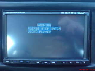

Собснно как писал ЗДЕСЬ заказал у китайцев 2дин двд,вот пришло.поставил без проблем,как ни странно всё подошло и разьёмы и крепление.Но вот незадачка всё работает в смысле звуков и неплохо,а вот видео и JPEG файлы не показывает,препробывал всё что можно но при переключении на видео или JPEG на экране появляется (фото прилагаю) Причём звук от фильмов идёт.Может кто,что подскажет.

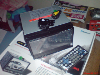

А вот собснно и само оно

Если на ходу, то и не должно показывать

Нет и без хода не показывает

вот вроде что-то нашёл,и ведь возможно прав ты был
в фишке есть или розовый проводок (BRAKE) или светлосалатовый(Parking)/Скорее всего розовый по аналогии с всякой китайщиной. Ну так вот этот проводок нужно на массу подать. Можно на сам корпус.

Все майфуны которые могут показывать кино (даже 1 дин) имеют провод подключения к "ручнику". Это надо обойти и фсе.

Prology DVS 1230 не имеет, хотя кино показывает.

Знач китай предусмотрел потребности нашего потребителя. (забил на ручник)Сони. пионы, кларилны и т . д . и т.п. обязательно имеют какой проводок!
