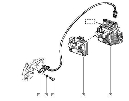

Датчик верхней мертвой точки (ВМТ) коленчатого вала находится в верхней части торца КПП, в том месте где она крепится к блоку двигателя. Выглядит оно примерно так:

Eli, спасибо за картинку!
Кто-то знает, к нему можно доступиться или надо что-то снимать еще?
По любому попробую завтра его найти

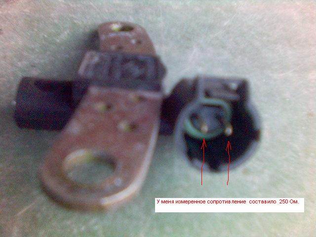

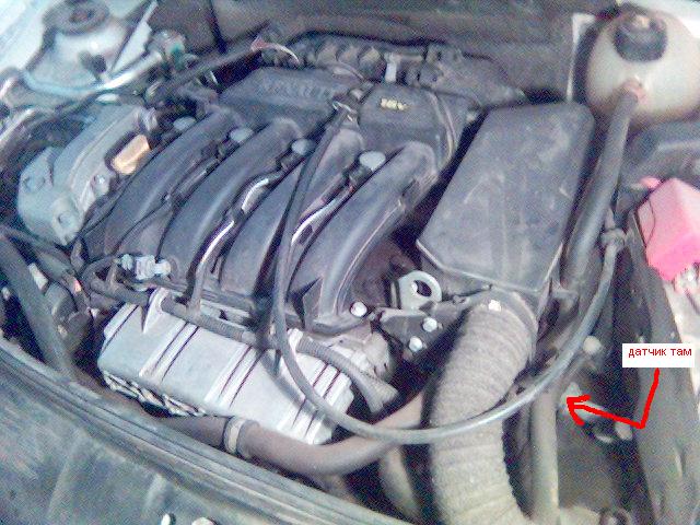

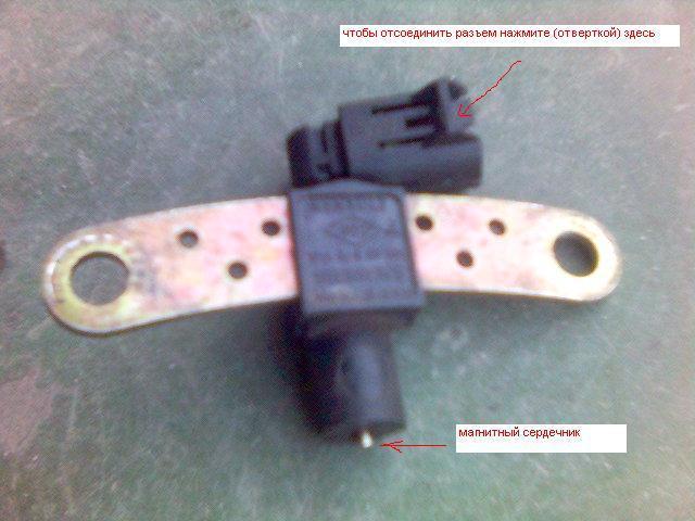

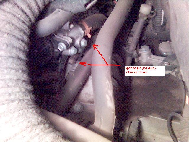

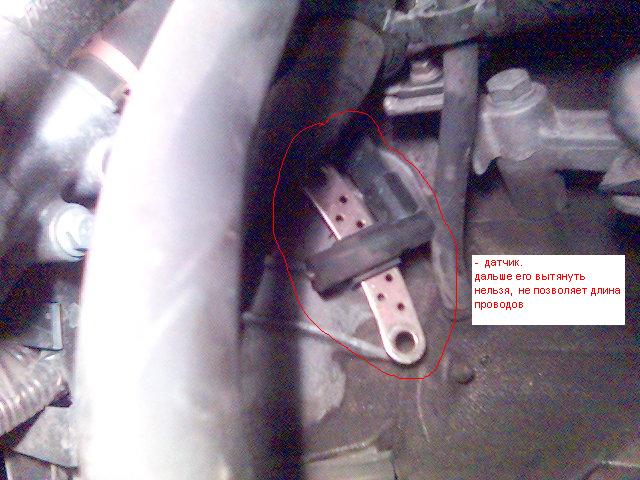

Снял датчик, почистил сердечник (не могу сказать, что он был очень грязный), зачистил контакты, померил сопротивление - 250 Ом, поставил все обратно. Субъективно двиг стал заводиться более резко что-ли. Статистика ближайших дней покажет реальный результат.
Сделал по ходу несколько фоток мобилкой, качество плохое, но может кому-то поможет.
Змінено balex (22:06 08/06/2008)

      8 июня 2008 в 22:06 Гілками Прикріплені файли (0 завантажити)
фото1
фото1

      8 июня 2008 в 22:07 Гілками Прикріплені файли (0 завантажити)
фото2
фото2
фото3
фото3

      8 июня 2008 в 22:08 Гілками Прикріплені файли (0 завантажити)
фото4
фото4

Re: датчик ВМТ на Символе где? [Re: balex]
      8 июня 2008 в 22:09 Гілками Прикріплені файли (0 завантажити)
фото5
фото5
