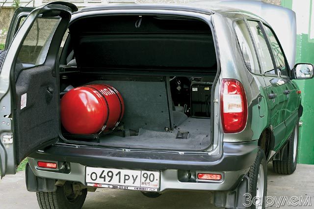

Может не совсем по теме, но не знаю, как открыть новую тему. Проблема вот в чём: хочу на Шниву поставить баллон в углу вдоль багажника как тут http://www.chevy-niva.in.ua/forum/index.php?act=module&module=gallery&cmd=si&img=1628
но не могу нигде купить подходящий баллон. Подскажите кто знает (длина баллона до 50 см)где можно купить такой.
Просьба модераторам, если сочтёте нужным, перенесите в другую ветку.

Был у нескольких установщиков; все при мне звонили своим поставщикам но подходящего баллона не было. Говорят, что такие уже год в Украину не заходили и врядли будут. Потому и пишу на форуме. Последняя надежда так сказать.

А чего именно такой баллон? Тебя не смущает ассиметричная установка как на фотографии? Чего не вместо запаски?
А ты посмотри где у нее запаска

У Стако есть сорокалитровый (478*360) - думаю заказать не проблема.
Только с розвесовочкой, проблемка будет. Лучше поставить вдоль метровый баллон на 50-55 литров, диаметром 270мм.

Протупил, думал что запаска снизу . А вообще, насколько я знаю, существуют баллоны для такого крепления как запаска на этой ниве...

1. Насчёт баллона на место глушителя: интересовался, почти все сказали, что будут проблемы с регистрацией, к тому же неохота переваривать штатную выхлопную систему.
2. Вместо запаски даже наружный торроидальный баллон никто не ставит т. к. дверь должна открываться и шланги будут перегбаться.
Поэтому прошу подсказать где взять такой баллон. На форуме есть установщики ГБО?

У установщиков врядли найдешь складские запасы, если интересует баллон специфической формы, то скорее надо искать производителя оного специфического баллона, потом кто его возит и договариваться под заказ!
Как показывает практика самый ходовой 42-43 литровый тор, а затариваться всякой "спецификой" никто не хочет!
А на приведенную Ниву-Шевроле с успехом ставится 50 литровый цилиндр за задний мост, выхлоп переваривается и выводится набок!
Мы таких машин 4-5 сделали, проблем с регистрацией в ДАИ не возникало.
Не думаю, что будут какие-либо проблемы с регистрацией. Переваривать штатную выхлопную систему - совсем не так гемморойно, как кажется. А вот этот баллон в багажнике убивает на корню любую возможность перевезти габаритный груз.
В свое время тоже думал покупать шниву и ставить гбо, насобирал фоток разных вариантов установки. Баллон вместо глушителя - идеальный вариант.
