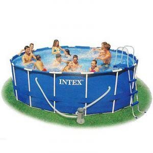

А куда за каркасным бежать?
Тоже актуально детей побултыхать
а я вот такой присмотрел
http://www.intex-shop.com.ua/product.php?id=461
