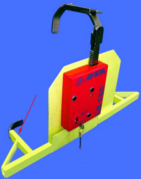

      11 июня 2008 в 17:36 Гілками Прикріплені файли (0 завантажити)
Шестигранники далеко засовывать не нужно
Все блокираторы (и новые в том числе), открываются ещё и шестигранниками на 6!
Но способ требует некой сноровки. И правильного инструмента (Г-образный шестигранник, у которого меньшая сторона короче стандартной длины)
В таком случае, можно неспешно открутить обе нижние лапки и вынуть их, после чего снять краба, не повреждая.
Повторю - там вн. шестигранник на 6, со стороны колеса (на фото). Чем больше радиус колеса, тем доступнее эти болтики.
Если у кого не получается- пусть запасается воротками для замочка. Этот вопрос, уверен, мы скоро решим.
Болтики снизу или сбоку? Меня терзают смутные сомнения насчет доступности этого места. Хотя вариант весьма интересный. Укоротить стандартный шестигранник не есть проблема
