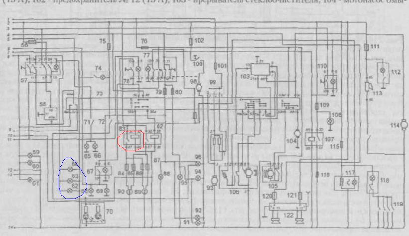

При включении ПРАВОГО поворота, выключается БЛИЖНИЙ свет обеих фар :-), при выключении, включается. В остальном все нормально: габариты, дальний, повороты, аварийка...
Поскольку пока книжку со схемой не купил, слабо представляю возможную неисправность.
Подскажите плиз, где копать?
С паяльником и тестером дружу.
Спасибо.

Неисправность переключателя. Других идей втыкая в схему нипридумал.
Красненьким - рыле ближнего, сыненьким - лампачки правого поворота.

Спасибо, таки дело было в подрулевом.
Поклацал, понажимал, поковырял и пропал глюк.
