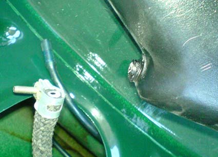

      13 августа 2008 в 09:56 Гілками Прикріплені файли (0 завантажити)
Таки да, это был сепаратор. И таки ШТУЦЕРОК! Обломан был полностью.
Заменил на штатный, 40 грн нашел на Перова (пытались напарить за 70, запах исчез.
Спасибо за помощь.
афропохухоль ***
Сообщения: 5553
С нами с 28.02.2004
Re: Владельцам Нивы вопрос [Re: Gremmi]
      13 августа 2008 в 17:25 Гілками
Все равно лучше переделать и убрать сепаратор нафиг
