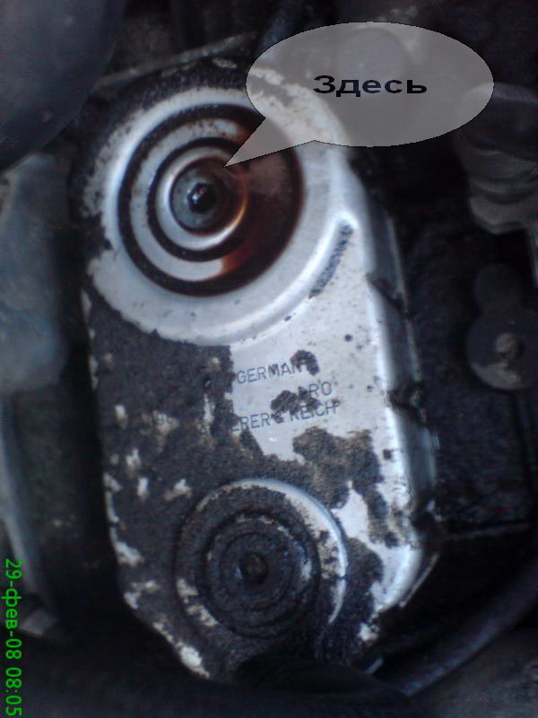

Вводная:
Пассат В3, АКПП. После заводки машины из холодильника выдавливает масло, потом перестает.
Пробовал поджать, вроде уже некуда крутить, Хотя не совсем удобен инструмент был.
Вопросы:
Пачиму? Как лечить? Чем грозит?
А поджимать там не к чему уже.
На этих штуцерах (болтах, куда вставляется шестигранная насадка 8мм) есть специальная подточка, куда одевается резиновое кольцо. И под теплообменником есть тоже кольцо, только другого размера и сечения.
Для устранения течи:
1. Нужно выкрутить оба штуцера (болта). Лучше это делать при помощи ударного гайковёрта, так как просто откручивать, при помощи рычага не всегда удаётся - "слизываются" грани.
2. Меняешь кольца (на болтах) и под теплообменником.
3. Собираешь всё обратно.
P.S.
Пробовал купить отдельно кольца - не получилось, так как не нашёл их отдельно по каталогу. Да и особой необходимости не было, потому что обычно при ремонте АКПП меняется весь ремкомплект (в том числе и эти кольца).

Ремкомплект - это сильно "много". [Re: MakcPassat]
      24 июня 2008 в 13:09 Гілками
А что входит в этот ремкомплект?
Сильно много чего, включая сальники, прокладки на всю АКПП.
Вообщем - тебе оно не нужно.
И есть ли смысл искать его и ковыряться или лучше подъехать на СТО по АКПП?
Да это как тебе удобнее будет.
Технически - там всё делается сверху, даже подъёмник не понадобится. Открутить два этих "болта" - смнеть 4 резиновых кольца и всё.
Только кольца должны быть "правильными". Я думаю, что при желании, их можно подобрать. А менять - ну минут 20 с "помытьём рук".

Пробуй подобрать кольца. [Re: MakcPassat]
      24 июня 2008 в 15:11 Гілками Прикріплені файли (0 завантажити)
А как быть?
Я бы попробовал подобрать кольца, сняв предварительно "свои", для образца.
Возьми один этот металлический "болт" (штуцер) и пройдись по авторынку.
Естественно, что прийдётся потратить время, зато подберёшь резинки за копейки.
Помню, что верхние кольца - чуть потоньше, а нижние - толще (если промерить по разрезу). Тебе нужно два тонких, плюс два потолще (всего четыре).
И сколька оно по деньгам тянет?
Год назад было что-то порядка +/- тысяча гривен. Тебе он ну точно не нужен!
Под теплообменником увидишь примерно такую картину (как на фото). В эти гнёзда вкладываются нижние кольца (те, что толще).
