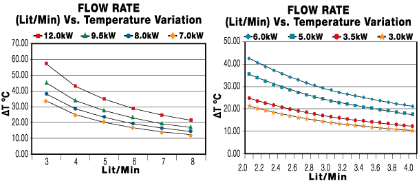

Вот только сомнения берут 5 кВт достаточно ли горячую воду дают, чтобы принимать душ? коллега говорит да - вода нормальная, купаться можно, на форумах - пишут нет "теплая/летняя вода". кому верить?
Летом терпимо (темп. хол. воды 20-25 гр.)
Зимой зуже (темп. хол. воды 5-8 гр.)
т.е. ести летом надо греть воду на 10 гр. (35-25), то зимой на 30 (35-5).
Зимой напор в три раза меньше.
Цепляю картинку с расходом от подогрева http://www.atmor.net/tech.html
