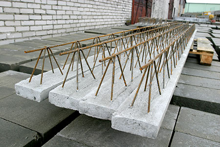

Железяки с досками,торчащие чуть выше стен, это будущие фрагменты потолка, которые будут заливаться бетоном. Ну, что-то типа балок. Довольно долго их варили где-то в другом месте.
Непонятно зачем их варили внурчную где-то в друом месте.
Ведь можно купить балки Теривы. Имхо из того что я вижу одна суть
Непонятно зачем их варили внурчную где-то в друом месте.Ведь можно купить балки Теривы
Значит у нас таких нет.
Долго так балки "стоят" уже ?
Один день. Что-то не срослось с поставкой бетона.
