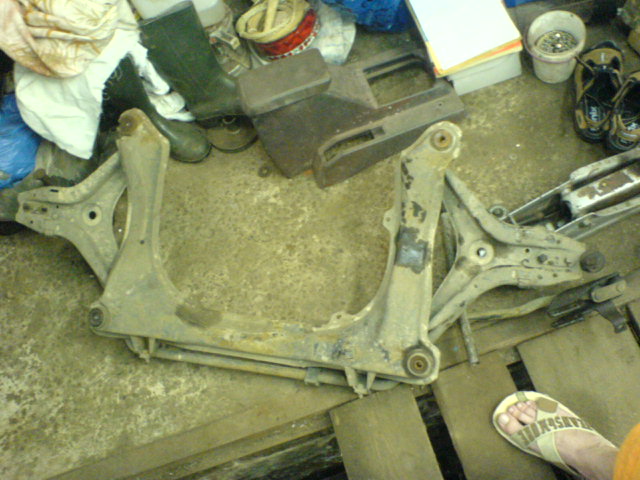

предыстория такова: вылетела шаровая, последствия минимальные ибо колесо не перекосило на сторону, а я просто сел аркой на него, благо скорости небыло. Это стало поводом заменить полностью ходовую. все бы ничего, вот только когда человек снял подрамник, на нем были обнаружены трещины.
Есть ли смысл укреплять его как-то? проварить армарутой или еще как-либо, или все-же менять? если менять, то может кто подскажет у кого сие чудо можно гарантировано найти, да еще и с рычагами (ибо как оказалось их уже умельцы варили)?
Еще проблема: когда снимался подрамник, из-за корозии и вообще старости болты просто переполовинились, соответственно хвосты остались в кузове. Кто сталкивался с такой проблемой? как их возможно достать?
ЗЫ: машина сейчас статична и подьехать показать к сожалению не получится
Заранее всем спасибо за советы

если мотор 5 горшковый то номер подрамника 8a0199313n
подходит от:
а80 79-81
а80 82-84
а80 85-87
а80 87-89
а80 90-93
акупе 81-87 и 89-94
т.е. от всех таких машин:)
если мотор 4 цилиндра,то
893 199313c
подходит от:
те же машины с 4 цилиндрами:)
болты из кузова высверливаются:)

да, 5 горшков, а не подойдет ли от обычной 80ки? седана
подойдет,если 5 цилиндров(ауди 90).но думаю нужно просто сравнить.могут быть одинаковые!
