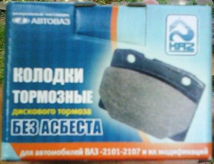

Менять колодки на 2107 легко, я себе менял без вопросов.
Кстати родные отходили около 17тыс. Купил какие-то КААз помоему, точно не помню, тоже типа без азбеста - не доволен, вопервых пищат, и колёса пустить юзом не удаётся, тоесть на старых едиш резко нашимаешь на тормоз и колёса фиксируются, а здесь нет хотя может это и лучше.

      28 июня 2008 в 21:39 Гілками Прикріплені файли (0 завантажити)
вот, сегодня посмотрел какие колодки себе брал, советую такие не брать, в прошлом году стоили 30грн.

      28 июня 2008 в 21:57 Гілками
машина была новая, с 0км стояли родные, вот на 17тыс. поменял на эти, уже на спидометре 20тыс. а они пищат.
