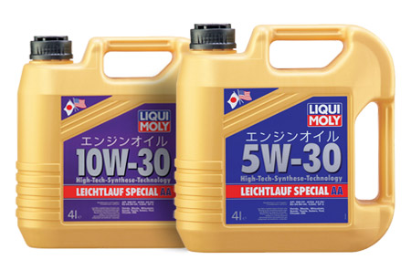

Для твоего случая есть такой СПЭЦ продукт
Leichtlauf Special AA SAE 5W-30(АА - Амэрика/Азия)
API SM/CF, ACEA A3-04/B3-04/B4-04, ILSAС GF-2
4 л - Артикул 7516
Для твоего случая есть такой СПЭЦ продукт Leichtlauf Special AA SAE 5W-30(АА - Амэрика/Азия)API SM/CF, ACEA A3-04/B3-04/B4-04, ILSAС GF-2 4 л - Артикул 7516

Да инфа, собственно, как раз с сайта производителя
и вот ещё, в моем мануале написанно: по класиф. API SH или выше, ILSAC GF-1 или выше. вот теперь я и думаю...
Knecht тебе правильный продукт уже посоветовал.

Спасибо, упустил этот момент. Инфу на сайте обновил. Knecht действительно посоветовал оптимальный продукт.
