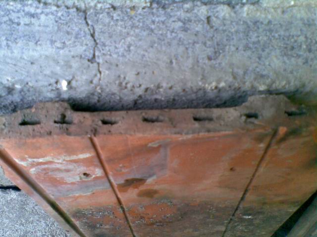

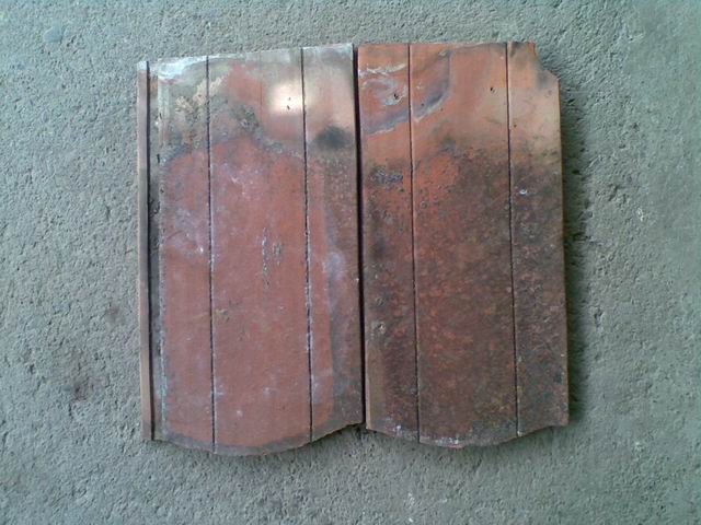

вообщем есть черепица, двух видов, черепица старая, находится в Закарпатье.
Одна с дома, который был построен задолго до "отечественной войны"(в аттаче). По словам местных жителей, черепица ещё австрийская, т.е. можно предположить, что ей порядка 100 лет. Она в очень хорошем состоянии, чистится с помощью воды и щётки по металу отлично.

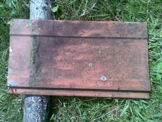

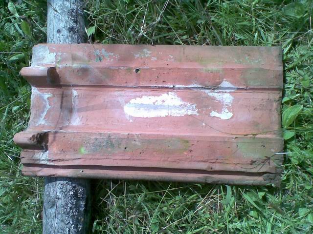

Вторая(прямоугольная) - возраст не определён, но тоже явно не "новая", состояние тоже хорошее.

вообщем есть черепица, двух видов, черепица старая, находится в Закарпатье.Одна с дома, который был построен задолго до "отечественной войны"(в аттаче)

а что это за полости внутри? [Re: d_diver]
      1 июля 2008 в 10:05 Гілками Прикріплені файли (0 завантажити)

а это вроде "поновее" черепица [Re: d_diver]
      1 июля 2008 в 10:06 Гілками Прикріплені файли (0 завантажити)

Re: а это вроде "поновее" черепица [Re: d_diver]
      1 июля 2008 в 10:07 Гілками Прикріплені файли (0 завантажити)
она же, с обратной стороны
