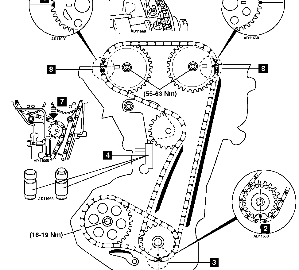

Голова целая, прокладку заменил сальники тоже. При сборке возникла проблема с установкой цепи, на пол зуба не совпадают или впускной или выпускной распредвал по меткам, отдал эти пол зуба впускному, собрал уже катаюсь. Появился маленький провал при трогании потом все нормально, может кто подскажет из-за чего?

правильно не совпали , метки на звездах (+) [Re: Persey]
      13 июля 2008 в 23:17 Гілками Прикріплені файли (0 завантажити)
распредов должны смотреть в разные стороны и
смещены на 2 градуса ниже плоскости головы ...
ставится не по меткам а по меченым звеньям цепи ...
тогда все становится точно ...
на колене точка внутрь меченого звена , на распредах
зуб в звено которое между двумя мечеными
кстати картинка с ошибкой в манале была потом поправка
что метки смещены ..
распредов должны смотреть в разные стороны и смещены на 2 градуса ниже плоскости головы . ставится не по меткам а по меченым звеньям цепи
Змінено FORDMAX (23:28 13/07/2008)

      25 июля 2008 в 11:00 Гілками
При-много благодарен! Все получилось.
