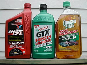

Лехко, только Мобил ли 1 и синтетику ли.
Опиль рекомендует для бензиновых двингателей, как указано выше LL-A-25, то исьть SAE 5W-30 А3... - причем для всех Тигров-Б (Твин Топ) только его и интервал 30.000км, а для первого поколения возможны замены типа 0W-30, 0W-40, 5W-40 и тд с интервалом замены 15.000км(с нашим топливом надо полагать 10-12).
Если машинко после 2004 - вариантов нет, а постарше выбор есть.
Лично я выбрал бы что-либо типа как на картинко. Честно написано, что это ГК, и допуски соответствуют, + добавка в топливо, только не промывка, а при каждой заправке = 15 000км интервал замены.
Лехко, только Мобил ли 1 и синтетику ли.Опиль рекомендует для бензиновых двингателей, как указано выше LL-A-25, то исьть SAE 5W-30 А3

Re: Мастера рекомендуют перейти с синтетики на полу.. [Re: AlexAudiCoupe]
      28 июля 2008 в 23:09 Гілками Прикріплені файли (0 завантажити)
Мобил, как всегда не оригинальны, раньше хай-майлиаж запустили Кастрол, еще раньше Квакер Стейт, а первыми были Вэлволин, но речь не о том, это ж все производители масел, а не моторов.
ПС. пару лет заливал МаксЛайф в Бжигули, потом нашел альтернативу и съехал.
Мобил, как всегда не оригинальны, раньше хай-майлиаж запустили Кастрол, еще раньше Квакер Стейт, а первыми были Вэлволин, но речь не о том, это ж все производители масел, а не моторов.ПС
