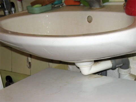

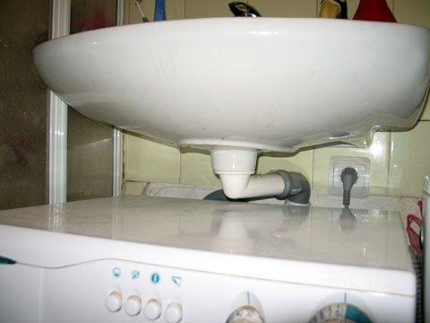

Вопрос еще актуален? У меня санузел твоих габаритов. Уместил полноразмерную ванную, нормальный умывальник и под умывальник стиралку. Ничего ломать/переносить не нужно. Стиралка Candy Aquamatic 6Т (теперь есть более новые модели), высота 70, ширина по-моему 52, глубина около 42, точно габариты не помню, полный автомат, 3кг.
Если такой вариант интересен, сделаю фоток как правильно соорудить слив умывальника.
По этой моей схеме все работает уже в 3-х квартирах, на подходе 4-я. А что ж делать, если ванная нужна, совмещать санузел нет желания, а габариты такие, что врагу не пожелаешь?
P.S. Верхняя плоскость умывальника выходит по высоте на 90 см, ИМХО очень даже комфортно.

      13 июля 2008 в 23:01 Гілками Прикріплені файли (0 завантажити)
Буду признателен за фотки
Вот обещаные фотки, разные ракурсы. Машина выдвинута, чтобы было немного виднее.
Идея в том, чтобы слив сразу после умывальника завернуть на 90 градусов и направить за машину, там есть пространство обязательно. Потом опять заворот на 90 градусов вниз и уже дальше идёт сифон, я выбирал большого объема, но слегка плоский. За 5 лет полёт нормальный, никакой вони, не забивается, всё великолепно.
Проблема только в том, чтобы найти такой слив с поворотом на 90 градусов. Общая высота от нижней части умывальника до нижней точки слива равна 5 см, а всё, что доступно в Эпицентре и на базарах имеет соотв. высоту около 10 см. Мне сказали, что моя запчасть - это дополнительный слив от какой-то кухонной мойки. Сразу скажу, что можно обойтись обычным гофром, но у него эта высота тоже будет немалой.
Где-то на этой неделе закончу делать очередное подобное сооружение, тогда еще смогу нафоткать. Кстати, тот умывальник, что на фотках - он довольно высок, что ессно влияет на уровень его установки, а сейчас в Эпицентре есть меньшей высоты, но большей глубины (т.е. машина под ним получается еще глубже) - вообще идеальный вариант.

Re: Идеи по планировке ванной [Re: Arseny]
      13 июля 2008 в 23:04 Гілками Прикріплені файли (0 завантажити)
Вторая фотка
Вторая фотка
Сообщения: 4979
С нами с 20.05.2005
      15 июля 2008 в 15:12 Гілками
Вторая фотка
Молодец, хорошо придумал
