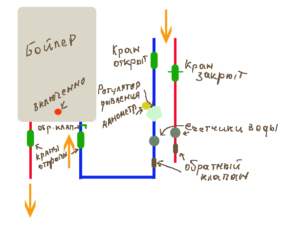

Бойлер 80 литровый подключен к холодной воде, куда же его подключать, через обратный клапан, счетчик воды и регулятор давления.
Регулятор давления с манометром и выставлен на 3 атмосферы. Все работает, давление держит и т.д. и т.п. Правда оно не значительно повышается если открыть кран с водой.
А вот когда перекрывает горячую воду, чтобы из бойлера не снабжать весь стояк, открываем краны на бойлере и включаем его... то. То получаем рост давления до 6 атмосфер и сброс воды в бойлере.
Я понимаю, что вода нагревается и расширяется, но не до 6 атмосфер же. Причем если бойлер не греется, то давление и не растет.
Что сделано. Разобран и тщательно перебран регулятор давления. Заменим обратный клапан. Но вот от чего растет так сильно давление, пока ломаем голову с сантехником.
Может кто знает решение проблемы

Хм, если закрываете гарячую воду и вкл бойлер то давление 6атм. на каком манометре? Это получается что на него "давит" давление холодной воды + давление бойлера? Или я не понял всю схему
И если клапан сбрасывает лишнее то давление 3 атм на входе много попробуйте уменьшить. В мануале к бойлеру вроде указывается номинальное

Бойлер после 6 атм. сбрасывает. На регуляторе давления выставлено 3 атмосферы.
Могу предположить, что обратный клапан не держит и поэтому идет рост давления на регуляторе давления. Т.е. бойлер подпирает.
Если открыть в умывальнике кран и закрыть, давление быстренько становится 3 атм. и постепенно поднимается опять до 6 атм.

И все-таки ты извращенец! То между "пакетником" и бойлером ставишь провод в 4 кв мм, то манометры пихаешь и пытаешься угадать зачем оно там... У тебя на обратном клапане дренажное отверстие есть? Покупаешь в магазине трубочку 66 мм в диаметре, цепляешь ее туда и другой конец в унитаз заводишь (или бачок его). Данное действие настоятельно рекомендует мануал к бройлеру.

Там не 4 а 1,5-2
Вот была бы трубочка, хрен заметил бы такой трабл
Могу предположить, что....
- вам потрібно було незворотній клапан на холодному стояку(і на гарячому також) ставити на самому початку лінії або зразу ж після запірного крана.І як Еля правильно написав,від клапану скидання є відвод-малеееенькою 6-ю мідною трубкою в бачок унітазу.

Щось зразу спало на думку- у вашому бойлері незворотній клапан на виході гарячої води встановлено правильно?подивіться уважно

У нас дома стоит бойлер на 50л. трубочка с клапана бойлера засунута в 2х литровую бутылку, за 1 год ежедневной эксплуатации бутылка всё время пустая
И ещё по схеме странно получается, если бойлер не включен то давление на манометре постоянно 3атм, а если бойлер включить то возростает до 6атм., каким образом ведь по трубам от бойлера до манометра стоит 2 клапана (один возле счётчика и второй возле крана бойлера), и манометр должен работать тлько в одну сторону, а получается что он типа суммирует давление системы и давление из бойлера, причём из бойлера оно как-то просочилось через обратные клапана.
