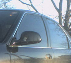

САБЖ, хотелось бы самому затюнить хромом раму вокруг окон дверей, как это сделать и где купить хром-девайс для этого дела.

заказать хром пакет или заводской или дорогой афтермаркет , сам ты ничего не сделаешь , а тот хром который якобы наносят на заводах и тп по опыту не очень долговечен

вот http://cgi.ebay.com/ebaymotors/Honda-Civ...sspagenameZWDVW ну и типа в таком ключе искать

хотелось бы более простую без толстого хрома на стойках,а как на фотке выше, она проще, наверное надо вылавливать тачку под разборку и пусть оттуда снимают

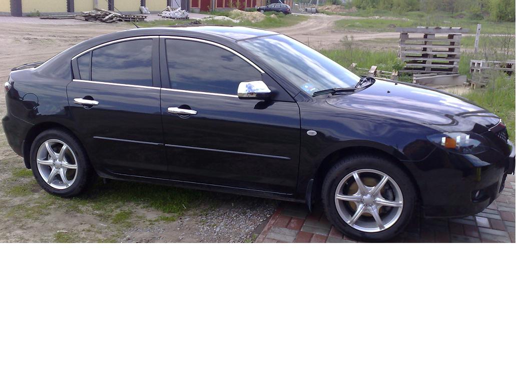

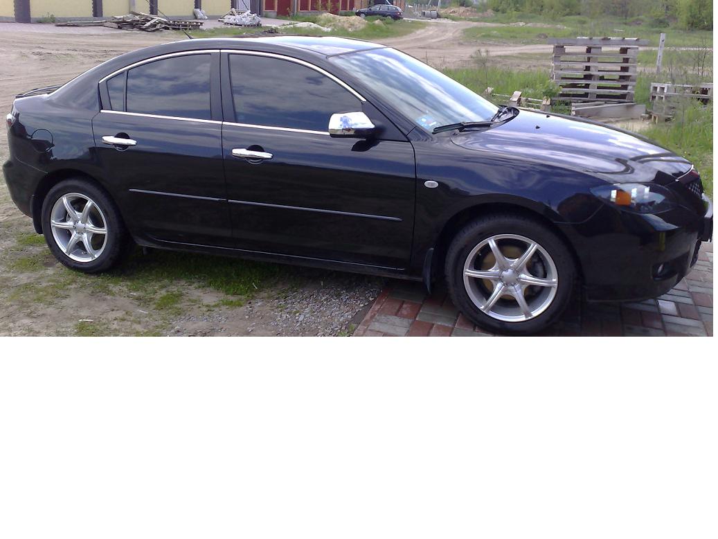

ты думаешь? А я вот сделал на машинку жены сам.
ты думаешь. А я вот сделал на машинку жены сам
Расскажи, из чего это делал, технологию.
ух ты мега классно, а где хром материал брал и по чём? Расскажи плизз по подробней, тож так бы хотелось.
обычные хром полоски разной толщины. Только то, что продают на рынках китайское в катушках дрянь полная. Через неделю облазит от мойки. Нужно покупать то, чем торгует фирма глобус ( контора снабжающая весь киев аксесуарами) в киеве. Там даже хром идет с пленочкой защитной которая снимается. И скотч там двухстороний не плохой, но я всеравно его сдер и переклеил 3M.Если изгибы сильные очень, нужно прогреть феном.

FLASH спасибо то что мне надо, а сколько по цене стало?
з.ы.подскажи плизз веб страничку и адресс магаза, а то бигмир не показует
Гривен 5 за метр хрома. Там полоски клевые. Они плоские и тонкие в отличии от китая рыночного. Да вот найти их проблема. В моем магазине остались остатки только. Я когда то находил фирму в инете эту, они оптом торгуют на всю Украину автоаксесуарами. У них логотипчик типа земного шара.
