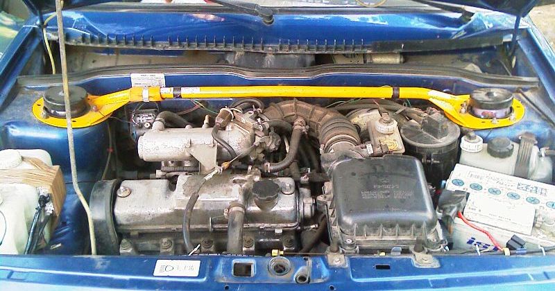

а на ваз 2113 трудности по установке какие? там нужно будет дырки сверлить или варить?

на 2109 ставится без проблем, просто откручиваются три гайки передней стокий и распорка ложится сверху. та же ситуация и в 2113

как я писал выше, конструктивно ничего мешать не должно. но, распорки бывают техномастеровские и нет, а также регулируемые и нет. иногда может мешать банка адсорбера, но у меня напр. нет, у диса (Юры)тоже.
у меня мешал колокол сигналки, но это завист от того как где она установлена.
в теме про ксенон есть фотка моего подкапотного - посмотри и все поймешь. устанавливать легко как уже написали выше.
Ну не совсем.. у меня 2114, что посути тоже самое, так вот на левой стойке (стоя лицом к машине) все класно, а вот на правой кроме 3х винтов, есть еще два, на которых держиться какая-то хрень цилиндрической формы (кстати шо это?), и вот эти 2 дополнительных болта не дают безболезнено поставить равспорку, думаю придется сверлить, на выходных буду думать...

Re: распока [Re: tosha1983]
      21 июля 2008 в 22:31 Гілками Прикріплені файли (0 завантажити)
єто и есть абсорбер. в распорке если нет под его болті дірок - то делай и все будет ок
смотри мое фото, ( сча віложу)
єто и есть абсорбер. в распорке если нет под его болті дірок - то делай и все будет ок смотри мое фото, ( сча віложу)

Re: распока [Re: Ilya]
      21 июля 2008 в 22:38 Гілками
Спасибо, впринципе так и предполагал, на выходных сделаю отпишусь
ОФФ: А этот абсорбер нафика нужен? Мы просто на выходных гидрокорректор меняли и абсорбер снимали шоб он немешал и с корешем 2 часа думали шо это и зачем оно надо
Змінено tosha1983 (22:40 21/07/2008)
      21 июля 2008 в 22:43 Гілками
если бы ты не ленился и почитал то знал бы, что абсорбер - это деавайс необходимый про евро-3 для того чтобы пары бензина поглошались. трубки от него идут к бензобаку и на нем еще есть электроклапан,который характерно клацает при определенных условиях.

Порадовала фраза "В определенных условиях" эти условия наступают тогда когда повиснешь на ремнях вверх ногами, или будешь валяться на крыше своего авто. Тама гравитационный клапан не дающий топливу выливаться при опрокидываниях...
