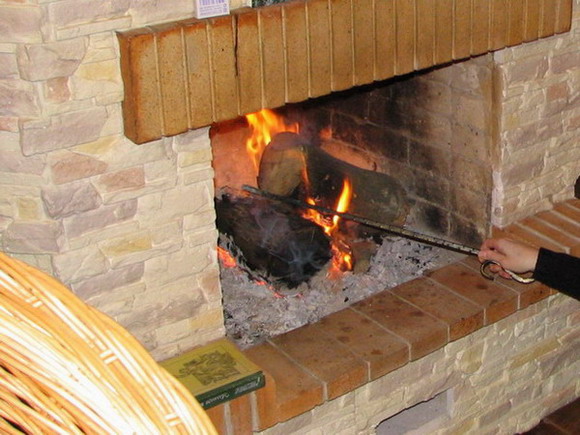

      23 июля 2008 в 00:55 Гілками Прикріплені файли (0 завантажити)
Есть мысли положить плитку - может стилизированную под камень или просто плитку... Никто с таким не сталкивался?
У меня камин обложен вот таким. Это гипсовая плитка, клей какой-то специфический, выбирали в эпицентре по совету продавца. Сверху покрыта лаком для наутр. камня.
