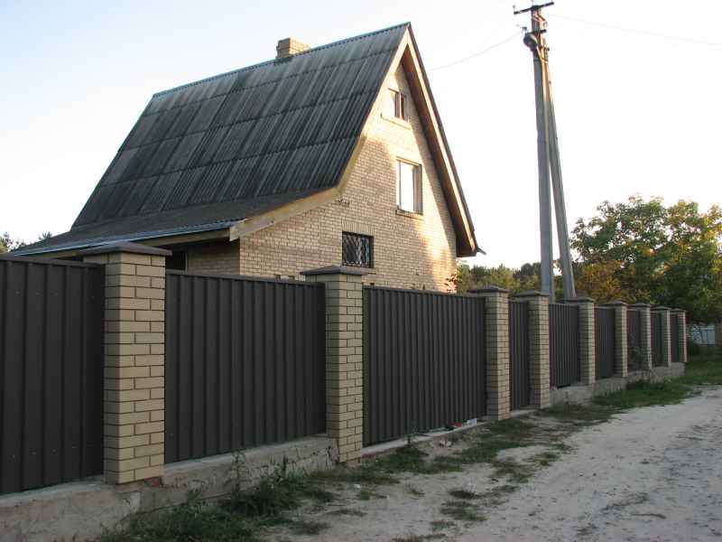

Дах на будинку накритий шифером. Під шифером рубороїд який виступає в ролі гідробар'єра.
Є два мансардних поверхи. Нижній жилий (опалюється), верхній ні. Утеплюю обидва поверхи. Жилий утеплюю Rokwool Superrock 2х100мм. Стелю на першому поверсі (являється підлогою другого поверху) утеплюю Rokwool Superrock 100мм. Тут лаги 100х40мм. Під утеплювачем буде паробар'єр, металеві профілі для гіпсокартону і сам гіпсокартон. А як організувати підлогу на 2-му поверсі? Потрібно накривати утеплювач гідро чи паробар'єром? Чи просто накрити чорновою дошкою а потім половою?
Дах нежилого поверху утеплюю Rokwool Rockmin 100мм. Тут теж питання чи не поскладається утеплювач? Адже лежатимуть один над одним майже 4 мати.
Стропила 150х50мм. Тому щоб покласти 200мм утеплювача (дах першого (жилого) поверху) буду нарощувати стропила на першому мансардному поверсі на 70мм (до 220мм). Отже для провітрювання над утеплювачем залишаю 20мм. Але дах в моєму будинку крутий і я боюсь, що весь утеплювач може під своєю вагою поскладатись і перегородити ці 20мм для провітрювання . Як же закріпити утеплювач?
Під утеплювачем буде натягнутий паробар'єр. Далі металеві профілі для гіпсокартону. На першому поверсі буде гіпсокартон а на другому ДВП.
Фотки будинку і даху з середини прикладаю.
