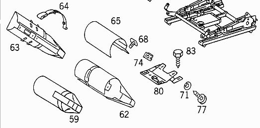

Итак, задача: закрепить 2-3л огнетушитель в салоне легковушки, благо перед сиденьем он ложится. Кстати, ПДД также требуют иметь огнетушитель именно в салоне. Однако, штатные крепления для огнетушителей в салоне есть далеко не везде. По очевидной причине, огнетушитель надо крепить не на липучки или нейлоновые шлейки: весит эта железяка 3-4 килограмма, и не дай Бог попадёте в аварию -- будут эти килограмы летать по салону, мало не покажется; ноги переломает как минимум.
Мне доводилось видеть Мерседесовские (новое и старое) и Мицубишевские (смотрел в Пахеро; не в курсе, есть ли таковые в Ланцерах?)
Мерсовское мне нравится сильно больше: оно офигенско универсальное: во-первых, диаметр стальной скобы, охватывающей баллон огнетушителя регулируется в некотором диапазоне; во-вторых крепление состоит из двух частей: универсальной пластиковой (собственно, лежбище огнетушителя) и металлической пластины, которой первая часть крепится на болтах к поперечине кузова, на которой установлены передние сиденья. Пластины разные для разных моделей Мерсов; для не-Мерса, соответственно, придётся колхозить по месту.

      1 августа 2008 в 08:18 Гілками Прикріплені файли (0 завантажити)
Это крепление огнетушителя на W208
Номер 63 - это сам брекет для огнетушителя A0008660214
Номер 64 - к нему крепление A0008660571
Номер 80 - угловая пластина крепления к сиденью A2028680012 - левая и A2028680112 - правая
Номер 65 - кожух огнетушителя (для эстетов) - A1298681039 левый и A1408680339 правый. Доступно около двух десятков мерсоцветов.
Это крепление огнетушителя на W208Номер 63 - это сам брекет для огнетушителя A0008660214Номер 64 - к нему крепление A0008660571Номер 80 - угловая пластина крепления к сиденью A2028680012 - левая и A2028680112 - праваяНомер 65 - кожух огнетушителя (для эстетов) - A1298681039 левый и A1408680339 правый. Доступно около двух десятков мерсоцветов

Но не могу придумать место где его прикрутить, так и ездит под сиденьем водителя, но в ногах у заднего пассажира. При торможении никуда не летит, но прикрывает воздухан печки/кондея. Где огнетушитель у мерсов крепится?
47 лет (26 лет за рулем), Munchen
Сообщения: 9867
С нами с 02.12.2004
Re: Крепим огнетушитель в салоне [Re: Sts]
      2 августа 2008 в 01:08 Гілками
У меня с огнетущителем поставлялся крепеж.
Угловая пластина у меня, например, прикручена 6-ю мощными саморезами к передней трубе сиденья. На рисунке ее видно в принципе.
А уж к этой пластиной 4-мя болтами крепится само крепления для огнетушителя.
