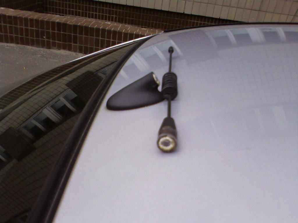

      4 августа 2008 в 14:25 Гілками Прикріплені файли (0 завантажити)
И что теперь с этим делать ?
И что теперь с этим делать .
коооввааааарный **

на разборке новую купить...А в чём подвох вопроса?

Наверное в том, что штырёк остался внутри
Тут новую в сборе надо

тю, слегка поеб..ся, снять карту потолка, отвинтить, вставить новую.
Ну и, где проблема?

Проблема в том, что я понятия не имею как она разБираеццо.
не думаю, что мегасложно. Скорее всего просто крепится винтами за крышу. Сами винты под картой крыши. Как разобрать крышу можно найти в мануале или российском фокус сайте....При желании. Или просто приелеить суперклеем, потом зубами не отдерёшь (чес гря очень стрёмно, как по мне ибо неэффективно.

откручиваеш козырьки ручки помоему все (+) [Re: Фил]
      4 августа 2008 в 19:00 Гілками
аккуратно отгибаеш перед потолка , люк есть ?
нет, в америкосах (если не самоделка) люка в Фокусах вроде как не было.

Предложу технологию, которую я применил для сломанного температорного датчика.
1. Высверливается дырочка в пыптыке, оставленном в гнезде.
2. Левосторонним мечиком нарезается левая резьба.
3. Под размер резьбы берется болт с левосторонней резьбой.
4. Аккуратно закручивая болт до упора тем самым выкручиваем сломанный пыптык.
Можна этот пыптык забрызгать вд-шкой или аналогичной смазкой.
Вся сложность состоит в том, чтобы найти походящий болт и мечик для такого маленького
размера.
Для датчика я покупал левосторонний 8-ми мм мечик и болт мне выточили на заказ.
Подозреваю, что для данной операции на антене необходим болт и мечик примерно 4-х мм.
member ***
53 года, Днепр
Сообщения: 174
С нами с 15.07.2004
Re: Антена - фсё Как лечить-2 [Re: Фил]
      7 августа 2008 в 11:46 Гілками
Я тут подумал, что путь описанный выше, только устранит проблему с гнездом.
А саму антенку надо будет все равно прикупить.
А если поступить проще:
Высверлить отверстие и в гнезде и в антене.
Обычным мечиком нарезать резьбу.
в Антене посадить болт без головки на холодную сварку,
а в гнездо просто вкрутить.
Повозиться придется. И точность и терпение требуется.
Зато дешевле, чем покупать.(Я так понимаю, что еще и на америкоса).
Зато какое моральное удовлетворение получишь, когда все сделаешь сам.

Он крышу поцарапает пока все эти операции выполнит. Нужно снимать крепление (под потолком) и покупать новую антенну на разборке. Нефиг страдать ерундой - жадный платит дважды.

Не, высверливать точне не буду ибо особо негде. А как карта потолка снимаеццо ? Люка нет.

Не знаю как на Фокусе, но обычно доступ к таким вещам можно осуществить через потолочный фонарь. Проверьте!

а не получится чем то прижать то что там осталось и обильно поливая ВДшкой выкрутить без всех процедур снятия, сверления и тд? Или сильно там застряло?

Таки через фонарь добрался. Съездил на разборку за "новой" "оригиналлной" антеной (ни на Перова ни в Белом доме нифига не нашел). Через фонарь длинной отверткой со звездочкой прикрутил и усё. Радива работает
