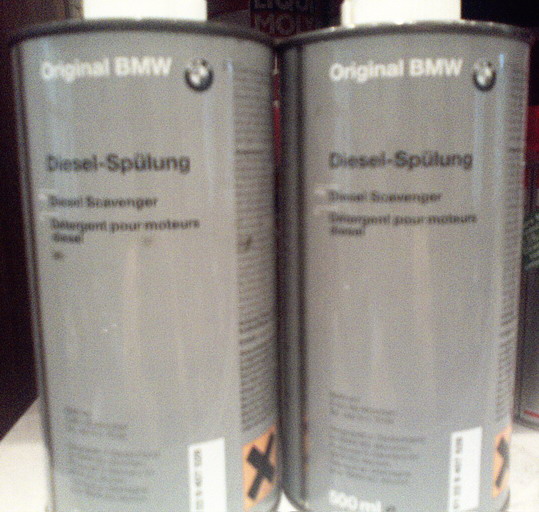

      5 августа 2008 в 18:05 Гілками Прикріплені файли (0 завантажити)
Никаких присадок в бак!
И зачем же их делают?
И зачем же их делают.
