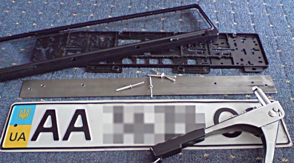

Позавчера собрался с силами с провернул старую идею

Клёпки, которыми крепил номер пришлось укоротить, дабы не упирались куда не следует...

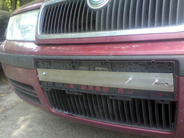

В результате процесса крепления, прозрачная защитка поломалась (фиковые крепления) так что оставил просто приклёпанный номер без защиты сверху.

Судя по фотке, ты и номер забыл приклепать

дык, финальную фотку не давал - там просто номера, а вместо обычных болтов - клёпки, только и всего

Не совсем понятно, зачем так много клепок, и к чему приклепана пластина.

В бампере есть 4 штатные отверстия под номера, оформленные прочным пластиком.
Так как в одно крепление я не попал, пластина крепится тремя, а не четырьмя клёпками непосредственно к бамперу.
Пластиковая подкладка - тобы номер о бампер не тёрся и чтоб можно было одеть "защитку" на номер. Но там репнуло одно крепление, так что или подклею, или новую куплю..

А у меня 2 защелки сверху на аналогичной рамке отломались. Что спереди, что сзади. Но держится. Думаю поотламывать по две оставшиеся да повкручивать в торцы рамок чего нибудь типа саморезов. Под клепки с обратной стороны подложил шайбы, чтобы на вырыв площадь упора побольше была.

Непонятный изврат. Я без кассеты приклепал номера на восемь заклепок каждый. А если так уж хотелось поставить кассету с типа защитой то:
Нужно два винта М6, четыре гайки и герметик. В штатные дырки номера ставим винты и зажимаем гайкой. Во-первых гайка будет служить проставкой, шоп номер не гнулся при затягивании, во-вторых хрен уже отверткой открутишь. Дальше вставляем номер в кассету, собираем ее полностью и усе щели и дырки заливаем герметиком (если последнее не делать, то за год пылюки набьется вагон. Внимаем решетку из бампера (она на защелках) и прикручиваем кассету изнутри, можно контргайки добавить.
