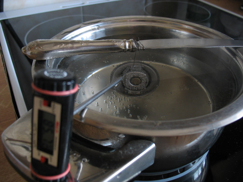

Занимаемся варкой термостата, предстоит поездка в Крым через 2 недели, а греется машина как-то сильно
Вчера ездил в Умань, По трассе мотор держался на 94-х примерно градусах при скорости в 120 , но как только чуть сбавляем скорость, приехав в Киев, температура вылазит за 98 и там держится, периодически сбиваемая вентилятором ниже 96-ти.
Поскольку раньше такой горячестьи не наблюдалось, планирую сделать ревизию системы охлаждения. Проверяем термостат путём варки в кастрюле Этот годится ...
Занимаемся варкой термостата, предстоит поездка в Крым через 2 недели, а греется машина как-то сильно Вчера ездил в Умань, По трассе мотор держался на 94-х примерно градусах при скорости в 120 , но как только чуть сбавляем скорость, приехав в Киев, температура вылазит за 98 и там держится, периодически сбиваемая вентилятором ниже 96-ти.Поскольку раньше такой горячестьи не наблюдалось, планирую сделать ревизию системы охлаждения
Похожие симптомы и у меня на Форде были! Долбались и с термостатом и т.п....
По итогу оказалось, что долбаные СТО-шники перепутали полярность подключения вентилятора, и он дул в обратную сторону! От двигателя! На скорости видать встречный поток воздуха как-то боролся с радиатором, а на малых скоростях вентилятор гнал горячий воздух от коллектора на радиатор, соответственно температура подскакивала.....

Сегодня еще поизучал вопрос. Похоже проблема с термостатом, он держит температуру ОЖ чуть ниже точки ВЫключения вентилятора, т.е. около 94 градусов, что на градусов 5 выше обычной нормы. Термостатов у меня есть, прокладка вырезается из пакета яблочного сока
Буду в субботу всё мыть, поменяю.
