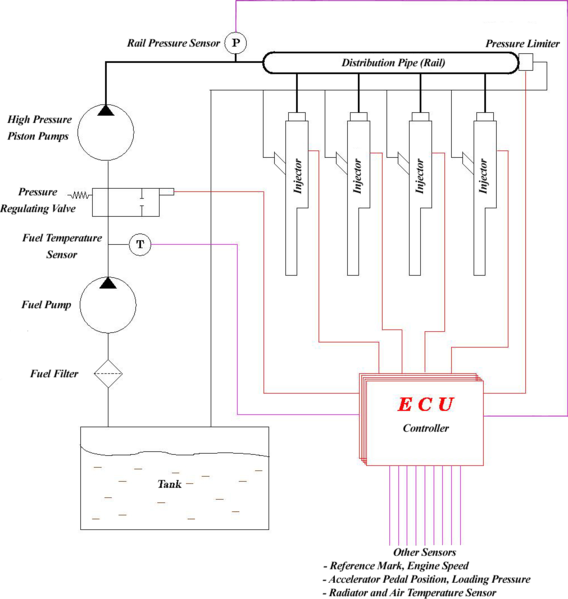

Re: Видел сегодня Tucson дизель, наверное поломаный [Re: Jonny]
      12 августа 2008 в 15:19 Гілками Прикріплені файли (0 завантажити)
И в хрюндае вроде как стоят пьезофорсунки, которые и дают высокое давления
если имеются в виду насос-форсунка, то - это другая система

Re: Видел сегодня Tucson дизель, наверное поломаный [Re: Knecht]
      12 августа 2008 в 15:26 Гілками
Это ты как раз Common Rail (CRDI) дал рисунок - я правильно понимаю?
      12 августа 2008 в 16:20 Гілками
То есть хрюндаевский дизель - обычный коммонрейл, да ?

Re: Видел сегодня Tucson дизель, наверное поломаный [Re: dl]
      12 августа 2008 в 16:51 Гілками

Система «коммон рейл» (Соттоп Rаi1), что в дословном переводе означает
«общий путь», «общая магистраль», как раз и призвана решить эту задачу.
До сих пор роль управляющей электроники в легковых дизельных двигателях
сводилась к управлению топливным насосом, давлением наддува, стартовой
процедурой и регулированием холостого хода. Давление в системе практически
постоянно, топливный насос высокого давления (ТНВД) варьирует лишь
количество топлива, что подается в цилиндр за один ход, а бездумная
форсунка открывается под действием ударной волны в топливе (жидкость
практически несжимаема) и закрывается под действием пружины.
В «коммон рейл» все обстоит иначе – можно непосредственно регулировать
момент впрыска, количество топлива и закон его подачи, даже давление в
магистрали. Иными словами, всегда обеспечивать оптимальные условия работы.
Принципиальное отличие системы в том, что ТНВД подает топливо не в
индивидуальные трубопроводы к форсункам, а в «общую магистраль»,
оборудованную датчиком давления и обратным клапаном, сливающим лишнее
топливо в бак. Форсунки остались прежними, механическими (ничего другого
пока не придумали), но вот к каждой добавился пьезоэлектрический клапан,
открыванием и закрыванием которого управляет электронный блок. Он же
управляет ТНВД, обеспечивая различную подачу топлива и давление в «общей
магистрали». Так, давление на холостом ходу минимально, что позволяет
снизить шум работы форсунок и ТНВД, а при разгоне с низких оборотов –
максимально, что обеспечивает наилучшую приемистость.
Схема компонентов системы «коммон рейл» фирмы «Бош»: 1 – топливный насос
высокого давления;
2 – электронный блок управления; 3 – датчик давления; 4 – собственно «общий
путь» – коллектор;
5 – обратный клапан; 6 – форсунка с электронным управлением; 7 – топливный
бак.

Пьезокерамический инжектор.
Современные системы впрыска отличают быстродействие и давление. За них
и идет постоянная борьба. Ведь топливо необходимо без задержки доставить в
нужный цилиндр и при этом распылить его на мельчайшие частицы, чтобы
обеспечить полное сгорание. С этой же целью в последнее время применяют и
дополнительный «пилотный» впрыск 1-2 мм3 топлива, для чего требуется в
течение нескольких миллисекунд выдать команду форсунке. И не только выдать
– на то и быстродействующие мозги – но и исполнить с максимальной
точностью.
Напомним, что системы «коммон рейл» работают при давлении около 1500
атм. и управляют началом и длительностью впрыска с помощью суперскоростных
электромагнитных или комбинированных электрогидравлических клапанов.
Впрочем, «супер» здесь означает задержки в пределах 0,5 мс., тогда как для
гарантированного выполнения новых норм токсичности и дымности надо бы
работать быстрее. Но электромагнит с подвижным сердечником уже исчерпал
все, даже теоретические, возможности. И тут на помощь пришел концерн
«Сименс», запатентовавший... пьезокерамический инжектор, который обещает
настоящий прорыв в быстродействии. Он работает вчетверо быстрее прежних и
был удостоен в 1999 году премии за «Инновационное применение материалов»
Союза немецких инженеров.
В чем же суть изобретения? Известно, что при подаче электрического
напряжения на пьезокерамическую пластинку она несколько изменяет свою
толщину.
График процесса двойного впрыска и характер распыления топлива.
Несколько – это микроны, и до сих пор эффект использовался в основном
лишь для излучения ультразвука. Изобретателям немецкой фирмы удалось
создать 280 –слойный пакет из пьезокерамики, расширяющийся на 80 мкм всего
за 0,1 мс – достаточно, чтобы воздействовать на иглу форсунки с усилием
6300 Н! При этом для управления используют напряжение бортсети автомобиля.
Серийное производство новинки планируется на заводе в Лимбах-Оберфроне
(Саксония) – «Сименс» инвестирует в него более 60 млн. долларов.
