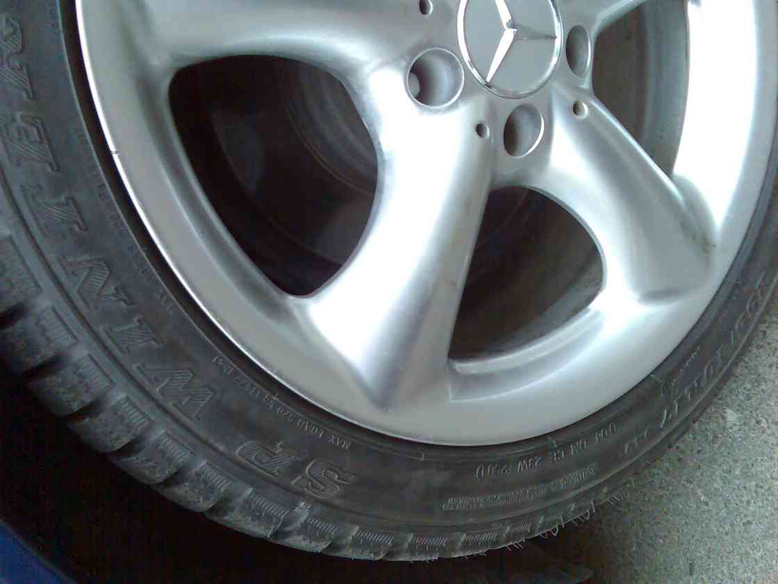

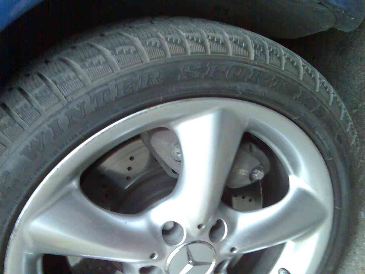

Вот гляди -доказательная база:
205 на 7,5 видишь как боковина шины натянута?
А вот оно же, только шина 215 на 7,5 вот тут она стоит так как надо , а не "домиком"
Не сбивай народ, математическими выкладками Практический опыт- великая сила.
И в заключении: "чето гоните вы пацаны" будешь говорить своим друзьям, которые на лавочке семечки кушают.
Ты спрашивал совет- тебе его дали ,два мнения одинаковы. Скажи спасибо, а пользоваться советом или нет дело твое.

      11 октября 2008 в 22:52 Гілками Прикріплені файли (0 завантажити)
не, математика, формулы там всякие скучные, теория короче, она не доля идиотов придумана....
есть конечно супер практические варианты от кумха и хз каких дисков, у них наверно и закон притяжения не работает, а если взять банальные немецкие диски и банальную японскую резину, то оказывается что 2Х2 таки да 4 и все остальное тоже в норме...
205/50 R17 на дисках 7,5"
не, математика, формулы там всякие скучные, теория короче, она не доля идиотов придумана.есть конечно супер практические варианты от кумха и хз каких дисков, у них наверно и закон притяжения не работает, а если взять банальные немецкие диски и банальную японскую резину, то оказывается что 2Х2 таки да 4 и все остальное тоже в норме

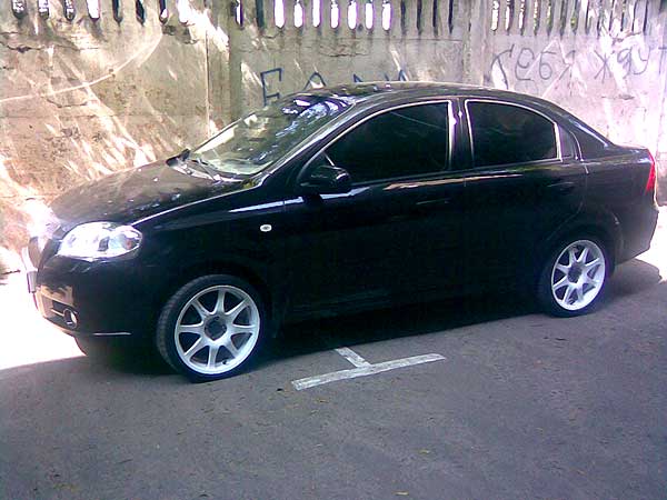

С нами с 17.01.2002
Re: а шо мне будет если я на 7,5J R17 насуну 205/50 резину? [Re: ed_]
      11 октября 2008 в 22:56 Гілками Прикріплені файли (0 завантажити)
а тут 255/40 R17 на 8,5" дисках
как говориться найдите 2 отличия
а тут 255/40 R17 на 8,5" дискахкак говориться найдите 2 отличия

Ну опыт мне и помогает - видим то, о чем тебе и говорили- что можно- но не желательно просто у зимнего данлопа боковина мягче, чем у летней кумхи- поэтому суслик не так заметен (но он там есть ) так что, это ты сам себе доказывал правоту своих действий.
Куда уж в норме?
Посмотри какой домик, что диск по боковине весь сожрат... смысл таком колхозе?
205 для 7.5 явно мало

Re: а шо мне будет если я на 7,5J R17 насуну 205/50 резину? [Re: jia]
      12 октября 2008 в 23:45 Гілками
настраивай дисплей, у меня домиков нет....одни колеса
каким боком летние бордюры к зимней резине
смысл таком колхозе
точно, и я говорю, выкинь нах свой дисплей, он тех херню показывает...
вакурат...время рассудит...
