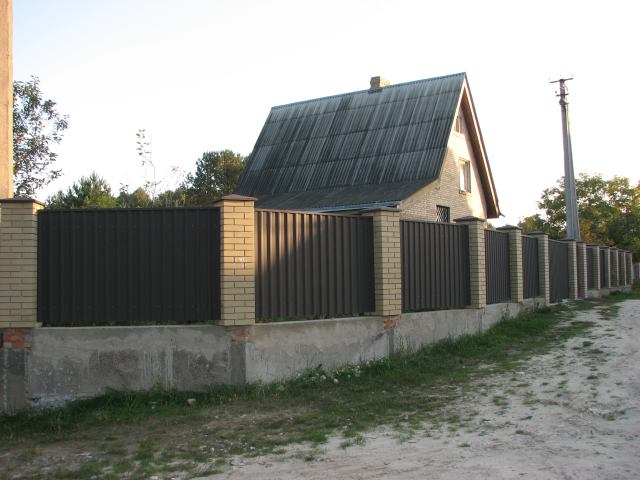

Такое вот дело.
Делаю забор. Делаю три стороны, т.к. одну сторону сделал сосед уже давно.
Делаю забор такой же как у соседа, чтобы он сочетался с соседской частью )))
А именно, фундамент сплошной, столбики из одинарного силикатного кирпича в полтора кирпича, шляпки бетонные ), ну и между ними пролёты из профнастила на заклёпках к уголкам....
У соседа профнастил размерности "С8". Цвет тёмно зелёный, под цвет андулиновой крыши которая пока не выгорела тоже была тёмно зелёная
У меня крыша чёрная практически, для отделки дымоходов использовался профнастил Rannila цвета RR23
Цвет профнастила на заборе вижу себе в таком же духе где-то, ну а сами столбики силикатные покрасить в цвет фасада (светлоголубой) - должно прикольно получиться... Надо токо швы на кладке как-то прогрунтовать чтобы они нормально прокрасились... Эт тоже вопрос кстати
А засада в том что профнастила "С8" такого или достаточно близкого цвета нету нигде. Не скажу что прям таки всех обзвонил но те 5-6 мест куда звонил сказали "нет, не было и не будет"...
С другой стороны проблема в том что соседскую (тёмнозелёную) часть забора которая смотрит на меня надо бы перекрасить в мой цвет. И вот я подумал что даже если я найду профнастил "С8" RR23, как мне такой же цвет сделать на соседской перекрашенной части, ведь краску подобрать будет очень непросто...
Поэтому как вариант вижу купить себе оцинкованный некрашенный "С8", красочки купить и и после монтажа задуть из пульвера и свою и соседскую части.
Отсюда главный вопрос!!!
Какая должна быть краска чтобы она держалась на цинковом покрытии профнастила, и не облезла через 2-3 года? Это вообще реально????????
И сколько такая покраска по материалам может стоить?
ЗЫ: разница между крашеным (с одной стороны) и не крашеным (просто оцинковка) профнастилом ~15 грн/кв.м. Если красить самому то наверное ж с двух сторон надо будет
