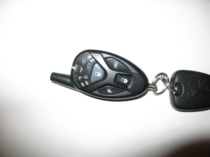

С машиной досталась сигналка. Очень хочется почитать на нее инструкцию.

725-й или 710-й, IMHO.

Еще может быть 725й версия 2.
Могу отфоткать/отсканить мурзилку именно по такой версии если не найдешь в и-нете.
Спецы кстати могут рассказать в чем оличия 710 - 725 - 725.2

Всем пасибо. Коньяку налил. Инструкцию на 710v.2 нашел. На 725 пока не искал

У меня такой же - Z800.

У меня такой же брелок на 725v2 только цвета шахматной доски а тут полностью черный...

У мну только кнопка закрыть - серая.
Просто не могу понять почему при открытии моргает лампочкой с багажником/капотом и 3 раза пикает.
Хм. В инструкциях на 710/725 шерифай брелок с экранчиком. А у меня с лампочками

3 раза - это значит что что то не закрыто. проверьте концевики багажника и дверей, какой то из них скорее всего не работает.
В инструкции написано - LED панель. Это и есть светодиодная панелька, лампочки которые есть у вас

Угу. Спасибо. Буду рыть в этом направлении
