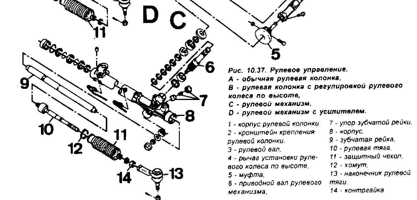

На сколько мне не изменяет склероз, ты что-то писал про регулиповку зазора шестерни рулевого вала и зубчатой рейки в Эскорте.
Если не сложно, изложи технологию, а то че-та "Лаубер" не дорегулировал, и есть противный стук в рейке. Поскольку доступ к регулировочной гайке весьма неочевиден, и рейку как минимум нужно откручивать от поперечины, хотелось бы иметь "подсказки студии" перед началом процесса.

смотрим на картинку кучка деталей №7 (+) [Re: Maks_on_Escort]
      19 августа 2008 в 22:35 Гілками Прикріплені файли (0 завантажити)
состоит из втулки пружинки и нажималки
втулку и пружинку вынимаем из рейки , сомтрим на нажималку
это цилиндр со вставкой из капрона которая поджимает руйку
если пружинка слаба то подложить под пржуинку шайбу болтег и т.д. ...
если всатвка стерта так что края заподлицо с металлом стакана сточить верхние края втулки на 1-2 мм , и добавить проставку под пружину такойже толщины ...
если капрон стерп по всей площади заподлицо со втулкой делать новую вставку и цеплять вместо старой ..
потом все кувыкалки и дергалки на место
