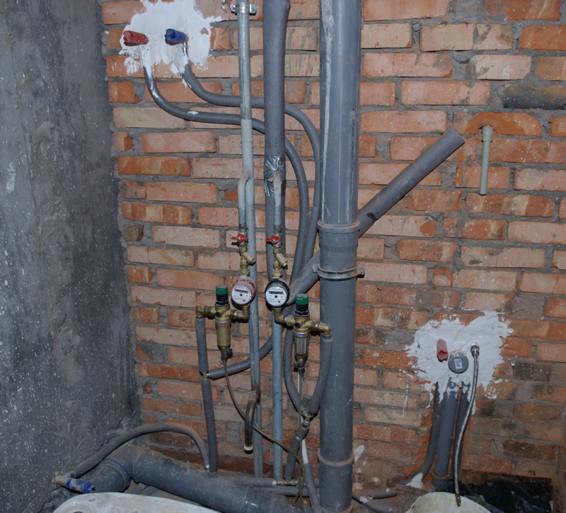

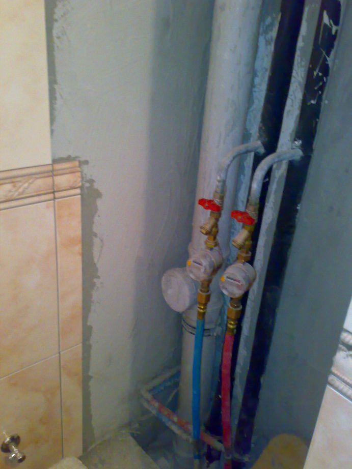

Собственно кто разбирается гляньте плз все ли правильно сделано:
Кухня:
Большая ванная:
Маленькая ванна:

Я не большой специалист, но как минимум на кухне не хватает обратных клапанов на счетчиках, да и металлопластик сам по себе не лучший выбор.

шо такое "обратные клапаны" на счетчиках и зачем они нужны?

это чтобы вода не потекла в обратном направлении, обычно требуют жековские, чтобы не откручивали счетчик воды в обратную сторону, а смысла в них не вижу

на кухне, я так понял, стоят фильтры тонкой очистки? а почему перед ними не поставил фильтры грубой очистки, такие как в санузлах?

1, рисунок мона назвать так "срАла мазала" - такое чувство що они под дулом пистолета стояли когда делали это шоб сЭкАномить 10-20 грн.

сенкс, это я упустил - уже записал себе и позвонил сантехнику..

обратные клапана, дело такое, если ЖЕК зарегистрирует счетчики, то нафиг нужны - лишний гемор в случае поломки.
Другое, что-то невидно подключения кухонной разводки к стояку - чтобы, случайно, не было двойного учета. И зачем на горячем стояке в маленькой ванной повесили писюн (незадействованный отвод в нижней части)
не будет... трубы прикручены на прямую к стояку без доп счетчиков ;-)
стояк еще буду переделывать - врезать полотенце сушитель... насколько я понял врежут кусок пластиковой трубы в стояк... т.е. кусок трубы с этим "писюном просто вырежут"

а у тебя три стояка водопровода? разве такое бывает?

мдаааа .... такое впечатление, что как говорится "пан сам склепав" ....
аккуратность у Вашего сантехника не в почёте. это городская квартира или частный дом ?

бывает - три...

квартира. Сравнивать мне не с чем... может когда доделают будет лучше, бо работа еще ни по одному стояку не завершена... но главное чтоб все работало надежно и нигде ни текло..
можете показать фотки как должно быть "аккуратно"?

я конечно фотку с ванной комнатой и т.д. не найду, но сам принцип укладки труб можно и хотя бы на ЭТОЙ фотке увидеть.
к сожалению наши сантехнике в большинстве своём грешат такими "перлами" с укладкой труб как у Вас.
я точно с таким же столкнулся, когда в квартире ремонт делал. после ремонта я отказался от его услуг, хотя была договорённость потом на даче разводку делать. в конечном счёте на даче я всё сделал сам и могу сказать что получилось уж точно не хуже чем у него
а по сути - всё уже сказали, возможно без обратных клапанов не зарегистрируют в жеке счётчики и фильтров грубой очистки на кухне не хватает
