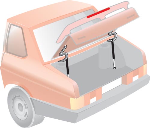

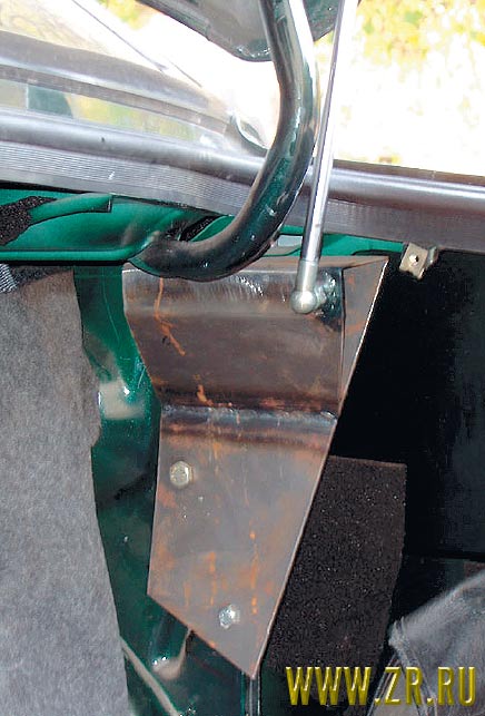

Кроме "палочки":
1. Замена торсионов крышки багажника новыми.
2. Установка дополнительного газового упора.

Согласен с газовыми упорами, но они там не предусмотрены штатно... Может кто и установил? Поделитесь опытом

Утром кину "правельные картинги"!

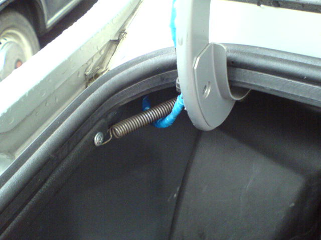

Не знаю точно конструкции крышки на 2115, но на 099 существует проверенный и достаточно бюджетный вариант - пружины от педали сцепления "классики".

Сходил сфоткал для наглядности. Пользуюсь уже 4 месяца. Для надежности поменял саморез за который цепляется пружина на большую шляпку. Единственный минус - при закрывании багажника пружины слегка издают характерный звук.
Фотка не прошла по размеру. Завтра перефоткаю. Сейчас уже темно
Змінено МСМ (15:53 14/11/2008)

      17 ноября 2008 в 12:42 Гілками Прикріплені файли (0 завантажити)
Сори за задержку, два дня не было интернета. Перефоткал и выкладываю. Один конец пружины крепится за саморез а второй в отверстие в кронштейне крышки, там отверствия идут с завода не знаю зачем.

Спасибо за фото!
