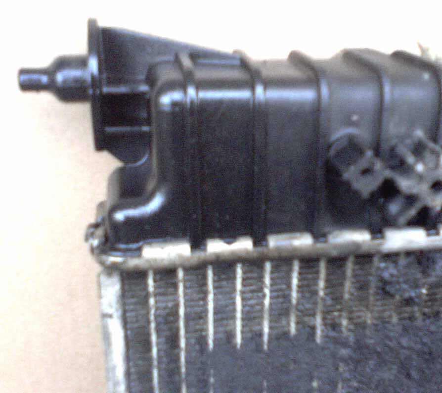

я вот чего за жигули и спросил, т.к. все эти "тосолы" очень нехило "кушают" помпы, радиаторы, прокладки ГБЦ, пробки в блоке... вот и подумал - может G12 спасет от всех этих напастей на родительских жигулях
Сообщения: 2795
С нами с 29.05.2002
Re: Жидкость G12 [Re: Mr.Di]
      6 сентября 2008 в 12:30 Гілками Прикріплені файли (0 завантажити)
тосолы эти - в топку, хорошо, если это вода с глицерином и красителем.
Нормальный антифриз синий Джи 11(тот же ЛМ) - в самый раз на 2 года, обычно замена приходит неожиданно раньше, даже не в Жигулях.
Ниже фото: неделю назад заменил радиатор на А4(только G12+) - 5 лет, в Жигулях такая же [*****] 1в1 была за 3,5 года на G11.
тосолы эти - в топку, хорошо, если это вода с глицерином и красителем.Нормальный антифриз синий Джи 11(тот же ЛМ) - в самый раз на 2 года, обычно замена приходит неожиданно раньше, даже не в Жигулях
