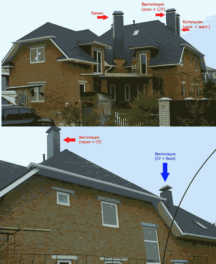

сфоткай свой дымоход вместе с домом, в профиль, относительно конька крыши. -->
В профиль тяжковато - -некуда залезть чтобы дымоход камина в ракурс попал...
Вот то что есть. Опрокидывание тяги случается в дымоходе камина (он же барбекю на терассе - там две шахты параллельно идуть) и вентканалах СУ+бани (отмечены синим цветом).
Всё это естественно при ветре случается...
Как я понял есть 3 варианта:
1. Удлиннить до уровня остальных труб.
2. №1 + поставить флюгер.
3. Просто поставить флюгер.
ЗЫ: тут давече за пивом вопрос обсуждался на сколько долго такие дымоходы проживут, при условии что они выложены из красного кирпича, обшиты профнастилом и "утеплены" воздухом между профнастилом и кирпичом (скоко там подкладывали дерева чтобы железо накрутить - 5-7 см максимум я думаю).
Внутри никаких гильз нету.

А нет ли в доме устройства с более длинной трубой вытяжки? У нас ситуация противолоположная. У камина самая высокая труба и соответственно он имеет самую большую тягу. В кухне пососедству имеется газовая водогрейка, которая имеет трубу примерно на 1м короче, так вот если открыта дверь между комнатой и кухней и закрыты все форточки, то камин начинает использовать водогрейку как приточную трубу и на водогрейке срабатывает аварийная автоматика. Возможно в вашем случае ситация с точностью до наоборот.
УПС, пока писал, уже появилась картинка и автор сам разобрался. Проблема вобщем из-за разновысоких труб. Наверное наилучший выход сделать трубы одинаковой высоты и с флюгером.

Это постоянно, просто при сильном ветре на улице это явление более заметное. Проблему пока решили временно(стараемся держать дверь закрытой и приоткрываем форточку в нужной комнате). Собираемся в течение сентября нарастить трубу и поставить на всех трубах флюгер(других вариантов решения этой проблемы мы пока что не нашли)
