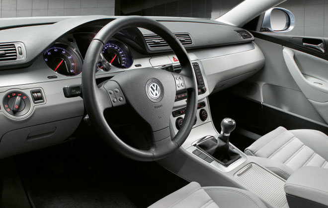

На фото - механическая коробка и машинка бензиновая!
А по теме - эта коробка есть бомба. Почитай форум пассат-клуб.ру
