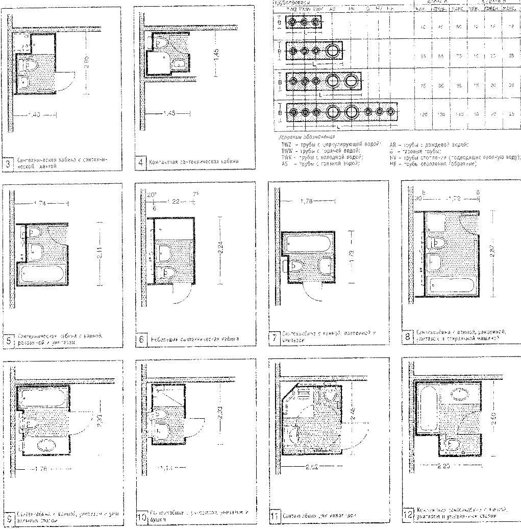

      8 сентября 2008 в 10:56 Гілками Прикріплені файли (0 завантажити)
почему так много?
Ну консоль системы с маскировкой, полотно с зазором да ручка торчит..
Попробуй меньше сделать..
И ващще.. гостевой санузел предполагает простоту использования. Непривычная дверь - негуманно.
И ващще.. Этот габарит нельзя как-то перекомпоновать?
А то некрасиво как-то..
Примеры компактных компоновок из книжки Нойферта:
Ну консоль системы с маскировкой, полотно с зазором да ручка торчит.Попробуй меньше сделать

      8 сентября 2008 в 18:07 Гілками
Книга очень занимательная, но у меня проблема в том, что больше чем 1,3 я отступать не могу, ширина коридора не большая, а длина на более 2,3. Кроме в правом углу проходят трубы, туда я и планирую поставить встроенный унитаз, душевая косая ________

      8 сентября 2008 в 18:25 Гілками
Карочи, по теме вопроса, - как гость пользовавшийся раздвижными дверями санузлов в гостях, и заценив дивайс в деле, - думаю, что это ацтой. Лучше копактную обычную дверь, благо они нынче есть любые. А раздвижное лучше уж делать что-то для себя или в тех местах, где редко нужно открывать/закрывать.
