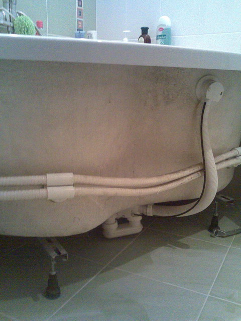

А зачем подушку? Они ж с ножками идут. Пойду сейчас сфотографирую! Вот. А закрывает ванную специальная стеночка(задвижка) - не знаю как сказать Она в комплекте идет

да ножки то есть, но я боюсь, ванная "играть" будет

Мне кажется, она "полюбому" будет играть в большей или меньшей степени. Этож акрил! Чтобы не играла нужно было брать чугуний! Еще ее можно "пристегнуть" к стенкам. Вроде есть какие-то крепления. Но наш сантехник был послан в сад тк. после любого такого предложения шла просьба денег, хотя общая смета была обговорена и переобговорена...

Я себе ставил Равак угловую, пять опор, плюс на стену крепеж, у меня не очень жестко стоит, год прошел все нормально, щиток очень классно становиться.
Зато можно убрать, у меня фильтры воды стоят под ванной, удобно.

Брал днепропетровскую, так как там удовлетворила конструкция рамы под нее (шла в комплекте). В раваке не понравились именно ножки - хлипкими выглядят.
Пристегнул раму к стене, ванну к раме - стоит мертво.
Стыки заделал:
- маленький - специальным плинтусом для ван - идеальный вариант - только на родной самоклейке не держится надо подклеивать - но можно только к стене.
- большие стыки (у меня с вух сторон по 3-4 см получалось) - пластиковые подоконники засунул вертикально - наклеил уплотнительные резинки и всунул.
Думал над смесителем, сначала хотел в один из всунутых подоконников его встроить, но потом обратил свой взор на душевые панели - повесил над ванной и все дела.
В резудбтате ванна у меня никак не приклеен - все пристегнуто механически и уплотнено резинками - все можно разобрать/собрать без проблем, что может пригодится в эксплуатации.

Я себе сам после строителей переустанавливал Ravak Rosa II, 1.7x1.05 м
Ножки там очень даже очень крепенькие, главное инстуркцию как их поставить правильно прочитать!!!
