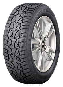

175/70/R13
А что лучше выбрать на зиму в данном типоразмере?
Извините камрады, что долго не отписывался, но хотел дать более менее нормальный отзыв о приобретенных шинах и опробовать их на разных покрытия и при разных условиях.
Долго определялся, выбирал, и выбрал все таки
General Tire Altimax Arctic 175/70 R13 82Q (Германия).
(+) Плюсы:
1. Мягкая - комфортная (подвеска на Жигуле еще та, так что резина помогает отрабатывать ямы и пр. препятствия.)
2. Выгребает из всякой каши и грязи на ура.
3. Вот недавно приморозило достаточно, на улице конкретный гололед, в дворах лед и бугры из снега льда. Трогание на льду без проблем (на всесезонке без юза и пробуксовки было трудновато выехать). Легкая пробуксовка на чисто ледовой площадке есть, но для полного устранения этого уж надо шины с шипами брать.
4. Она кстати под шип, так что ее можно и зашиповать при необходимости.
5. Балансировка прошла без пробел. тьфу тьфу тьфу.
6. На мокрой дороге тоже держит нормально, НО!!!...(см. (-) п.1)
7. Тормозит хорошо, в юз практически не идет (пробовал оттормаживаться на ровной ледовой площадке), но на то и зима чтобы не вытормаживаться в пол, да и скоростной режим зимой нужно менять и меньше пользоваться тормозами, лучше тормозить двигателем.
Еще, ради теста, пробовал на ледовой площадке разогнаться и резко вывернуть руль, на удивление практически без юза я повернул в сторону выворота руля, на всесезонке и БЦ машинка скользила бы просто вперед не слушаясь руля (это я о целесообразности замены всех 4-х колес, а не только 2-х сзади).
(-) Минусы.
1. На мокрой дороге при больших плюсах температуры (больше +10!!!, в Киеве зима такая) слегонца плывет, немного надо ловить. Так чуть, чуть. Кто-то может и не заметит.
Если мой обзорчик кому-то поможет в выборе шин, буду рад!
Извините камрады, что долго не отписывался, но хотел дать более менее нормальный отзыв о приобретенных шинах и опробовать их на разных покрытия и при разных условиях.Долго определялся, выбирал, и выбрал все таки General Tire Altimax Arctic 175/70 R13 82Q (Германия)

Altimax Arctic без шипов [Re: Sitem]
      29 декабря 2008 в 11:50 Гілками
В повороте на небольшом снегу заносит конкретно, на скорости от 35 км/ч приходится ловить. А по прямой нормально идет. Не знаю, может это особенности Фокуса (в передних давление 2,1 задние 2,3 согласно инструкции). На Ладе "десятке" на всесезонке Pirelli такого эффекта не было

Re: 175/70/R13 Выбор зимней резины? [Re: Sitem]
      5 января 2009 в 09:33 Гілками
имхо это старый добрый гиславед норд фрост кажись 3. Пусть резинщики поправят.
Сообщения: 1754
С нами с 28.08.2006
Re: 175/70/R13 Выбор зимней резины? [Re: Wind]
      12 января 2009 в 08:41 Гілками
да так оно и есть!
