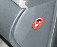

      16 сентября 2008 в 10:42 Гілками Прикріплені файли (0 завантажити)
У меня в Авенсисе ... Подушка безопасности не отключается.
Странно, что не отключается. Авенсис какого модельного года?
2007, в 25-м кузове (рестайлинговый). Имеется только вот такая наклейка:

У меня как раз справа, в том месте, где у Вас наклейка, еще и замок отключения подушки безопасности пассажира.
