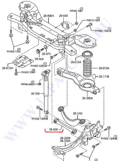

В атаче - схемко задней подвески М3. Искомый рычаг, который мне заменили и справа, и слева, отмечен позицией 28-500.
та же фигня.
при пробеге 45 тыс, сзади-слева послышался металлический скрип при вертикальной раскачке кузова
осмотр показал, что резинки на обоих рычагах повылазили, левый уже терся об кузов.
мониторинг авторынка показал, что рычагов в сборе нет,
но есть нужные сайлент-блоки от японского производителя, по 15$\шт
на моем сто их перепрессовали не более чем за час
перед этим у меня было ощущение, что машина стала чуть более "расхлябаной" -
как-будто кончались втулки\стойки стабилизатора
после ремонта машина снова твердо "встала" на дорогу.
Хочу у тебя следующее спросить:
- тебе в родные рычаги перепресовали сайлент-блоки (читал в инете что так можно сделать если рычаги не оригинальные)
- какой код имеет этот сайлент-блок или маркировку.

- из родных рычагов выбили старые сайленты - вдавили новые
- сайленты искали "по образцу" (точных размеров уже не скажу) -
по возвращении на сто на сайлентах обнаружилась та самая маркировка - "28-500"
продавец не знал, на какое авто нужна деталь - возможно, иначе была бы другая цена

Вообщем сайленты есть на Перова от форда фокус, стоят 50грн штучка, но есть еще и рычаги от того же форда, один в один с маздовскими (как братья близнецы), так я шоб не заниматься секасом с сайлентами купил парочку рычагов за 350грн.
Всем спасибо!!!
