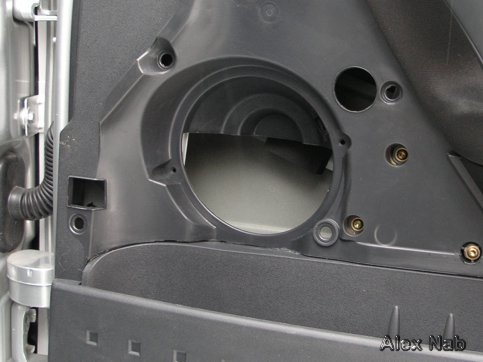

Илья, думаю, тебе стоит разобрать дверь и:
1) проверить динамики - должны плотно прикрываться пластиковым кожухом, если кожуха нет или он порезан -- вода проникает через динамики
2) прочистить дренажные отверстия --- это нормально, что вода попадает в дверь при дожде, но она должна вся выходить через отверстия внизу двери, может, они у тебя забиты?
на картинке -- защитный кожух
