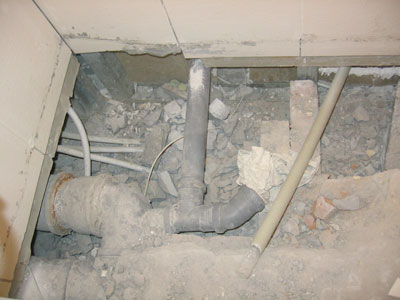

поскольку никто не ответил, переформулирую вопрос.
Есть ситуация (см. фото)
Нужно из этого сделать пол душевой кабины (с учетом гидроизоляции, естественно).
Есть ли человек, который за деньги согласиться взяться за эту работу?
если делать самому, то какие подводные камни (не хотелось бы делать самому)

Re: Нужен "мастер-на-все-руки" сантехнической направлености [Re: Vlad]
      26 сентября 2008 в 10:18 Гілками
На силікатних кірпічіках робиш такий собі подіум-поперечини брус 50-ка,риштовка 30-ка,потім плівка товста,на неї рішетка армовочна під вирівнювання чи заливку пола з прутком від ~5.Цю всю контрукцію зроблену як ванну(края плівки випускай на 5 см вище явного заливання полу) заливаєш сумішшю на свій розсуд і буде тобі велике щастя.Якщо хочеш зробити лючок то роби там де з'єднання труб і усё Ну а плитка то таке

Re: Нужен "мастер-на-все-руки" сантехнической направлености [Re: Vazovod]
      26 сентября 2008 в 15:13 Гілками
в принципі зрозуміло, окрім:
1. брус та риштовка - це для можливості залишити відкритими труби?
2. навіщо армірувати заливку прутом більше 5мм? навіщо взагалі у такому приміщенні робити армірування? шаленої несучої здатності не вимагається, гідроізоляція - плівкою, ...
і нарешті головне: 3. як заправити плівку під плитку на стінах, адже вона вже лежить? ???
      2 октября 2008 в 10:09 Гілками
так,та для непримусової вентиляції.
,угу,це ви зрозумієте,коли до вас у гості прийде якийсь дядя під 150 кг і пару разів пройдеться по підлозі.Сподіваюсь на пол ви також будете класти плитку?
а її непотрібно заправляти.ви її випускаєте назовні на плитку і піднімаєте над нижнім краєм плитки на 4-5 см та приклеюєте тим же "драконом".Плитку на пол кладете вище нижнього края бокової на 1-1,5 см.,залишок після кладки всієї плитки закривається пластмасовим плінтусом
якщо ви хочете низ і стіни робити стик в стик,це також можна робити,довго розповідати але також можна зробити ізоляцію.Рідко який плиточник візьметься за таку роботу,щоб завершити її красиво.Я б робив лише для себе
