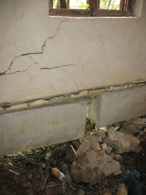

Так как дом был недостроен, от дождей и долгого простаивания дома образовалась впадина возле дома, просел фундамент и пошла трещина на 2 стенах дома во всю высоту дома.
Что скажите?Что подскажите?Сколько стоит восстановить все доки?Сколько может всё это стоить, несмотря на то что они знакомые, рыночная стоимость дома какова?

3я трещина на подходе, ближайший к наблюдателю угол на первой фотке. трещины через всю стену, внутри тоже они есть? если да- эта коробка уже не жилец- оголить фундамент, поднять стены и перекласть часть стены будет стоить немногим меньше чем выгнать новую
фундамент надо новый делать - если тот что есть просел. Делать либо монолитный либо из блоков на подушке (лучше монолитный - дешевле).
если учесть стоимость демонтажа дома с фундаментом и вывоза мусора (а это навскидку - 3-5 куе), то стоимость земли с таким домом "Пре-вра-щается..." в полцены...
да в средине тоже, на двух стенах.
Получается что полностью угол присел и стены потянуло.

фундамента там уже нету. есть шабашники которые его вроде как укрепят, но лет на 5-10 если повезет этого хватит
Там фундамент с блоков.
На фото видно может плохо как раз яма образовалась между соединениями и они два скосились и всё потянули.
Я узнавал говорят можно разобрать крышу и угол дома и всё собрать взад.

да, я об этом именно и говорил, загоняется туда домкрат, выравнивают, заливают опалубку по новой, прекладывают угол, и все это до жоопы. 10 лет самое большое, потом треснет опять.

и всё собрать взад
вот именно так всё и получится если так делать...
зачем переделывать потом кучу раз если дешевле один раз нормально сделать...

А вот почему пошли трещины!
А вот почему пошли трещины.

Лет так 10 назад фундамент стоял на земле, а в средине где он упал была выкопана типа яма-погреб, а внешняя сторона дома не укреплена, вот потихоньку вода и подзатекала в погребок и вот что теперь есть!
Но говорят что можно всё исправить но геморно!

Фундамент из ФБС в 1 блок на земле - не есть гут
Глубина промерзания для нашего региона вроде 1,2 м, если мне не изменяет память .
Вот водичка и сделала своё злое дело
Если хотели подвал или яму-погреб, надо было в этом месте из ФБС и сделать на всю глубину стены подвала + гидроизоляцию.
Если без подвала залить плиту монолитную под всем домом.
Теперь применяйте всю мощь инженерно-технической мысли чтобы исправить.

совершенно верно для нормального дома копать фундамент у нас надо в землю на 1.5 метра а то что зделано это тупизм и безобразие дом стоять не будет
