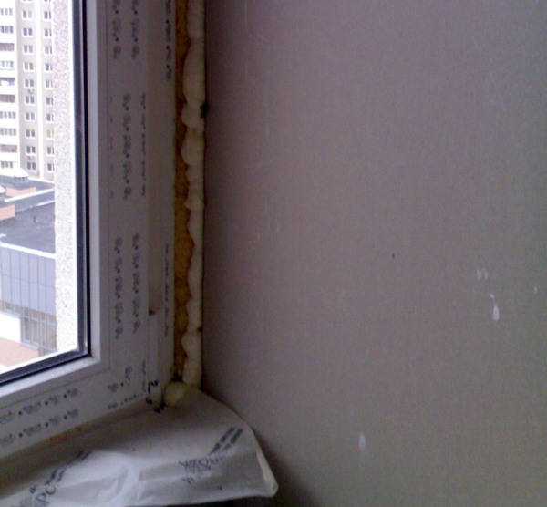

На балконе поставил мп окно, но в силу разных причин вышла промашка, и получилось как на фото.
Хочется чем-то заделать пенку, чтобы не городить там откос...
На балконе поставил мп окно, но в силу разных причин вышла промашка, и получилось как на фото.Хочется чем-то заделать пенку, чтобы не городить там откос

1. Аккуратно обрезаем пену.
2. Покупаем например Ceresit СТ85 - сухая смесь, предназначена для приклеивания плит утеплителя (типа изоверов всякческих) и создания внешнего защитного слоя. Наносится как обычшая штукатурка.
3. Наносим 2-3 мм штукатурки, потом сеточку, потом еще пару мм штукатурки.
4. Шдем пока высохнет.
5. Пъем пиво и радуемся.

Есть еще пластиковая лента. Клеиться как продолжение рамы к стенке. У меня шириной где-то 6см.
Цена вопроса где-то 20-25 грн за метр
P.S. по твоему фото не вижу куда продолжается рама, то ли в стену, то ли в пену.
Если первое - мой вариант может подойти
Змінено Fluuuk (08:46 25/09/2008)

Н-да. За такую установку ручки-то поотрывать надо... Заделка-заделкой, а рама теперь играть может... А нельзя заставить переставить, поскольку грубое нарушение технологии?

Нарушение какой технологии??? Окно на балконе. Нет у нас СНИПов регламентирующих установку металлопластиковых окон на балконе
А если раму на дюбеля конкретные прифигачили, она играть не будет.
Ceresit СТ85 - и никаких проблем

А там разве указано - где именно? Какая разница - балкон или не балкон. В плане сопромата. Есть, вроде, ограничение на зазор между рамой и стеной, и здесь он явно превышен.

Ну действительно нужно смотреть как они это все смонтировали. А вообще конечно криво сделали - если уж промахнулись по размеру, то можно было наборную планку поставить. Если я не ошибаюсь, они есть 3, 6 и 10 см. шириной.

Вроде зазор допустимый 2-5 см

а где можно почитать про зазор?
я бы чуваков "попросил" бы переделать, если это действительно не по технологии

Кстати, не забудь про внешнюю сторону вопроса.
если у тебя такая же ситуация и снаружи балкона, через пару лет пена под воздействием солнечных лучей рассыпется и придется переделывать заново.
Пену необходимо закрыть от солнца снаружи.

Я когда-то давно (для себя) что-то находил. Но давно и точно не помню. Что-то около 2 см.
На форуме есть люди, бизнес которых напрямую связан с установкой окон - у них должна быть точная документация. Например - xolodok (Лидия) - обратись напрямую, может чего подскажет.
