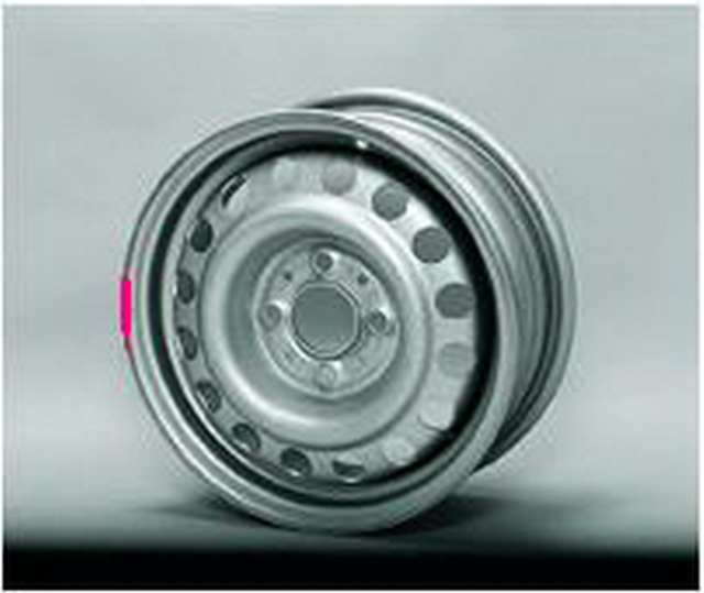

радиус 14, спасибо
jia да, наверное пока забью, спасибо
приложил картинку
красным выделил, там погнулся этот ободок, как бы зализало его наружу
радиус 14, спасибо jia да, наверное пока забью, спасибо приложил картинку красным выделил, там погнулся этот ободок, как бы зализало его наружу

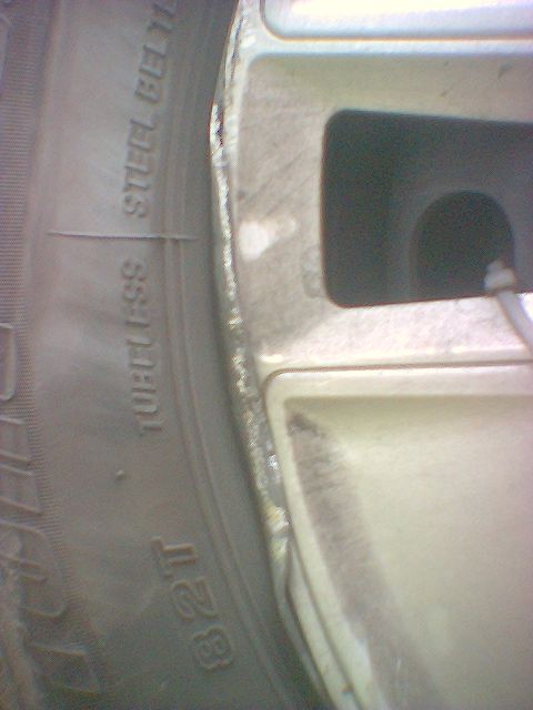

во как!
во как.

Re: ударился железкой о бровку [Re: greenjoe]
      30 сентября 2008 в 23:45 Гілками
Забудь об этом. А прокатать стоит 25-30 грн.

спасибо, так и сделаю потом попробую отогнуть сам
