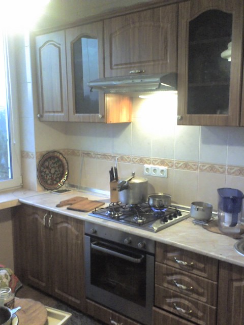

Собс-но хочу выразить благодарность, ну и что получилось - ниже. Мамке нравится. А так - лашите.

Розетки над плитою - оригінально.
+1

можно поизвращаться и выбить пару-тройку декоров и перенести розетки или поменять местами тумбочку с плитой и левую часть кухни (если это возможно)

Доповню. Яка б хороша не була витяжка а все, що біля плити всерівно буде "засалюватись". Отже досить часто доведеться мити скло в дверцятах праворуч та ліворуч від витяжки. Якщо скляні дверці переставити подалі а до витяжки поставити "глухі", то на них не так буде видно бруд.

(если это возможно)
невозможно.
По любому декор надо выбивать/вырезать, чтобы перенести розетки ближе к окну.
По другому провод не подведете. Потом придеца укладывать заново, поэтому вырезать надо очень аккуратно.

а разве розетки делались именно под эту кухню? я так подумал, что плитка была и розетки тоже, отдельностоящая плита была возле окна и в старом варианте розетки были над рабочей тумбочкой. Или плитка с розетками тоже под новую кухню делались?

Продают плиты со стеклянной крышкой, она( крышка) в открытом состоянии , как раз закроет розетки, но это от перегрева врядли поможет...
PS плита еще боком установлена, тогда мой вариант не подходит, хотя снять акуратно 3-5 плиток( влево в угол), снять розетки, проделать канал под кабель, проложить кабель(удлинить), сделать новые подрозетники, приклеить плитку, с материалами займет день максимум.

Перенести розетки можно было, когда были голые стены, протянув провод от распредкоробки, ибо соединять и удлинять "от розетки к розетке" не есть правильно. Это каГ бы "по правильному". А реальность - такая и есть, когда хоцца побыстрее тумбочки со шкафчиками поставить, а с электрикой - оно ж так по-облому возиться, пыль, и всё такое...

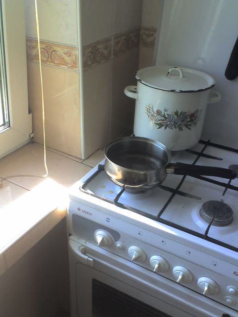

Ты знаиш жысть (с). Так оно и было, в смысле - так как подумалось. Плита была под окном, розетки были положены вместе с плиткой лет 5 назад. Причем, что хАрактерно - окно, открываясь, упиралось в плиту. Хорошо, что не открывалось над плиту с горящими комфорками. Отакая от жЭсть от савеццких строителей гражданских домов была. Да кстати, вот и хвотка нашлась! если прилепицца - прилеплю.
А ТЗ на кухню было сделать вместо стандартных 86см высоты низа 80см в уровень окна на единой и неделимой столешнице. При этом врезаться по месту в подоконник, встроить встраиваемое, врезать врезаемое на тонкой 2 см столешнице. Эта задача была успешно выполнена за счет низких ножек нижних шкафов - высотой по 2.5 см.
Это не то чтобы "по правильному" Это единственно возможный и разумный вариант. Если тянуть от розетки к розетке - простой двухкиловатный чайник выпалит все нафик за полгода.
Вобщем я склоняюсь к тому, чтобы закрыть розетки коробом каким-то из теплоотражающего теплоизоляционного материала, по типу автомобильной шумки, так чтбы вилки и провода находились внутри этого короба.
Хорошо еще что вирпуловские варочные поверхности такие, что дальние комфорки в них - не самой большой мощности. По крайней мере заметного разогрева стены и розеток от фигачащей на полную газповерхности - не наблюдается.
