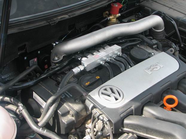

Гарантия на оборудование BRC, включая форсунки, составляет 2 года или 40000км в зависимости от того, что наступит раньше. С 2009 года этот интервал будет увеличен до 100000 км.
Проблемы установки ГБО BRC на автомобили VAG группы связаны только с лишением гарантии у официальных дилеров. Но переговоры ведутся, а гарантия на первые авто с FSI двигателями скоро заканчивается.
Перед выпуском в продажу, комплекты BRC проходят испытания на автомобилях. Первый Volksagen Golf 1.6 FSI еще в апреле 2007 прошел больше 100000км на испытательном стенде в Италии. После этого было принято решение о начале продаж.
P.S. По статистике сервисов Volkswagen и Skoda c украинским бензином форсунки FSI раньше выходят из строя даже без ГБО.

Во-первых, каждый производитель/дилер дает гарантию только на свой товар.
Во-вторых, как я уже говорил, бензиновые форсунки двигателей FSI "не переносят" некачественный бензин и раньше выходят из строя даже без ГБО. Заправка некачественным топливом - это уже не гарантийный случай даже для завода-изготовителя.
http://www.carhelp.info/forums/51/thread39172/page10/
Пост №241
Sequent 24 не предназначен для двигателей с непосредственным впрыском. Его монтаж на двигатель FSI говорит о низкой квалификации установщика. Такие установщики обычно работают подпольно, оборудование покупают на базаре и устанавливают ГБО без предварительного обучения.
Все официальные установщики BRC проходят обучение минимум 2 раза в год и знают отличия между разными системами BRC, умеют устанавливать и настраивать ГБО BRC. Для FSI разработана и испытана система Sequent Direct Injection. Основное её отличие от Sequent 24 - впрыск бензина при работе на газе (расход бензина около одного литра на 100 км). Это позволяет охладить и прочистить распылители форсунок. Таким образом, каждый цилиндр двигателя работает на газе(газовая форсунка включена, бензиновая отключена), но на несколько циклов переключается на бензин (бензиновая форсунка включена, газовая - отключена).
Поскольку в Sequent 24 такой функции нет, его установка на FSI приведет к поломке бензиновых форсунок. Это происходит и при установке ГБО других производителей на двигатели FSI.
